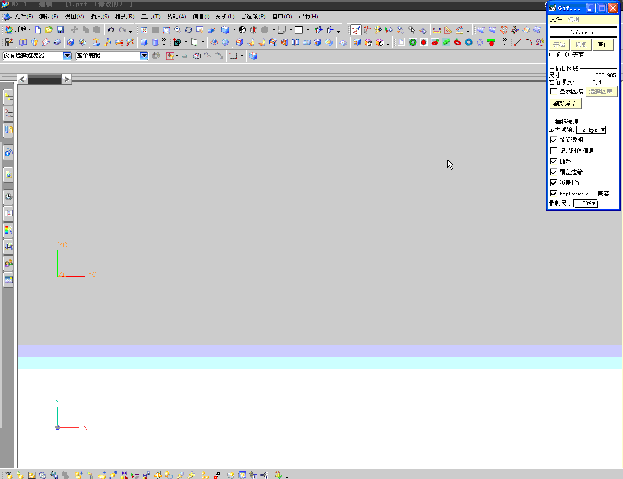

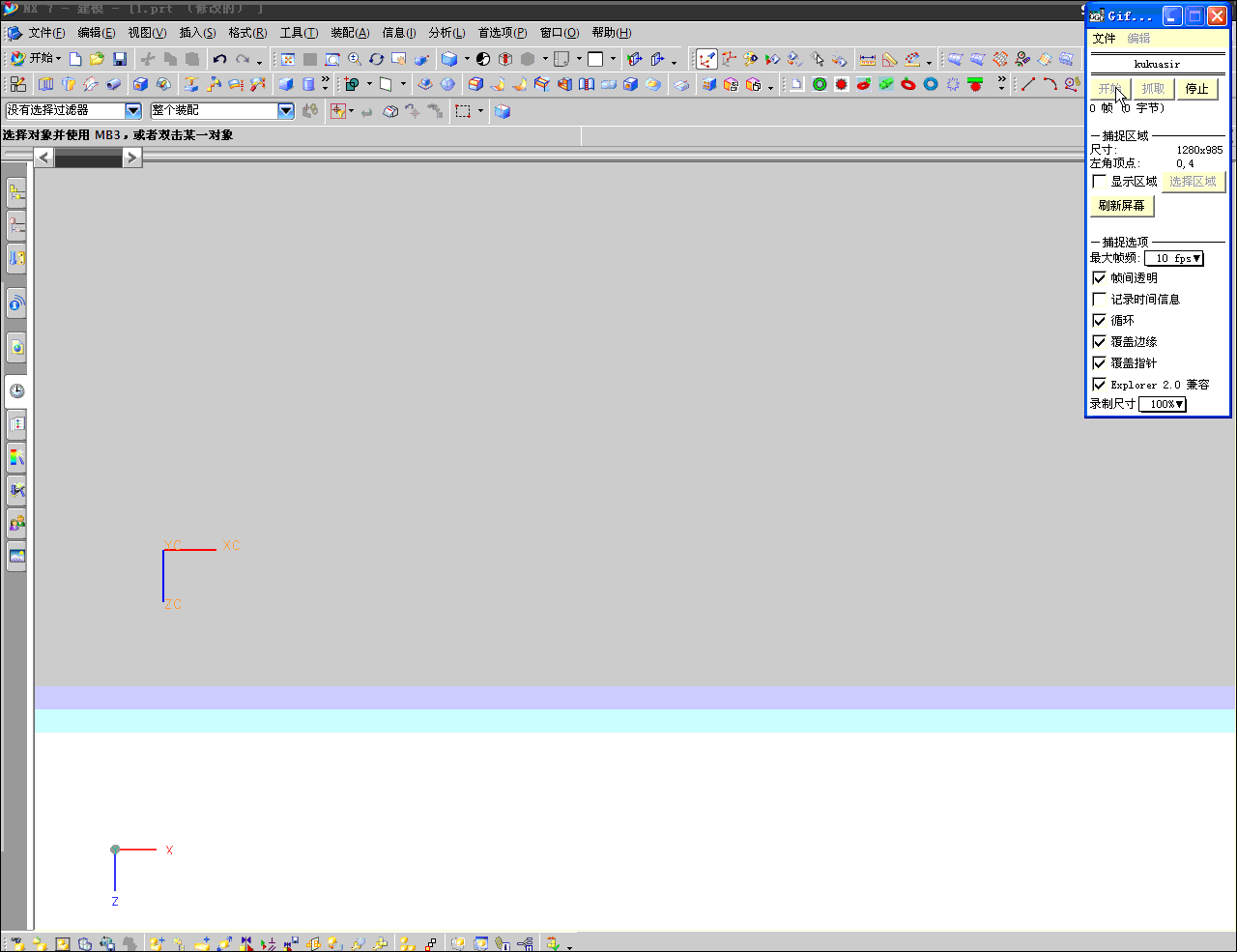

齿槽法向齿廓蜗杆的精密建模
齿槽法向齿廓蜗杆精密建模的过程
第一幅动画图中可以看出,先是把某一齿槽法截面的理论平面齿形算出,包括有关参数,法向模数,头数(齿数),法向压力角,法向齿厚减薄量,齿高系数,齿根系数等。然后绕中心轴线根据蜗杆的旋向及螺纹升角进行转动,求出各点准确位置,对每一点进行旋转及平移的计算,计算完成后导入UG的建模界面,然后对同名点进行联接,形成样条线组,用样条线组作曲面,形成齿侧曲面,齿顶曲面及齿根曲面,并对开始及终了点的法向齿形点进行联接,作出开始点及结束点的法平面,缝合这六个面后,形成了实体,因为齿根的旋转曲面并不是蜗杆的根圆柱,故要对根圆柱进行代换,本例是加深齿根后用根圆柱进行了布尔求减,这样齿槽的根圆柱就确定了,然后是倒根部圆弧角,因各点都是可计算的,这样就完成了齿槽实体。
第二幅动画图中,是按要求给出外径为需要的蜗杆外径的圆柱,本例是单头蜗杆,如果是多头的,只要对槽体进行圆阵列就可以实现。本例的长度加长了,以便可以看出开始或结束时,齿形是按法向齿形进行旋转的。这样形成的齿槽法向直廓蜗杆,在精度上应该是较高的,整个蜗杆的计算点,最多可达95万个,因UG软件对二次开发的功能限制样条线在做曲面时,数量不得超过100条样条线,故每个曲面的样条线组中,条数最多只能有99条。
用这样的计算方法,可以在沿齿形的点上进行修形计算,得到蜗杆齿顶部稍窄一些的精密蜗杆,这样在啮合中,可以避开顶部的边缘接触,以增加实体建模生产中的啮入干涉,减少啮入噪音,提高接触平稳性。
当然,蜗杆作为大批量生产,一般不会采用模型法,通常都是车削加磨削以获得高精度硬齿面精密蜗杆,本文的目的只是在理论分析中,给出相应的精密模型,在有限元分析中得出如何进行齿形的优化处理。
类似这样的方法,也可以作为齿纹法向直廓蜗杆。单头渐开线蜗杆
第一幅动画:
第二幅动画因较大,只参压缩成二个文件
倒齿根圆角及完成精密建模.part2.rar (1.47 MB, 下载次数: 12)    倒齿根圆角及完成精密建模.part1.rar (1.91 MB, 下载次数: 12)
三头蜗杆的建模全过程:
