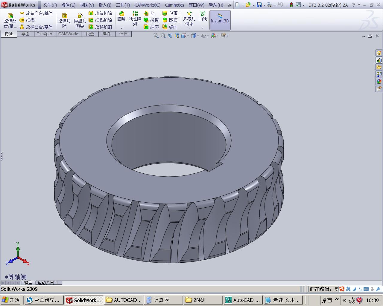

前几天发了个帖子,画了个蜗轮副,有错。现在总算画出来了,个人觉得没有错误了。现在发
出来,请大师们指点哪里还需完善的。
数据:ZA型 M=3   蜗轮齿数=25 蜗轮变位量为1,中心距为58.5   蜗杆头数为3  标准齿形
请大师们看看,也许有错误,限于本人的水平可能没有发现。请大家给予纠正。过几天不忙了,我再做个ZK和ZC的。基本数据和这次的一样。ZI的还没有头绪,请会的分享一下经验。大家共同进步。
蜗轮源文件有近14M太大。不会发。教教我,好发上来。

蜗轮是精确造形吗?蜗杆很好做的蜗轮太复杂
