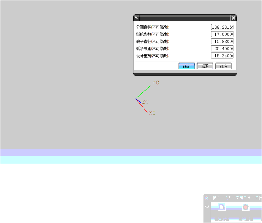

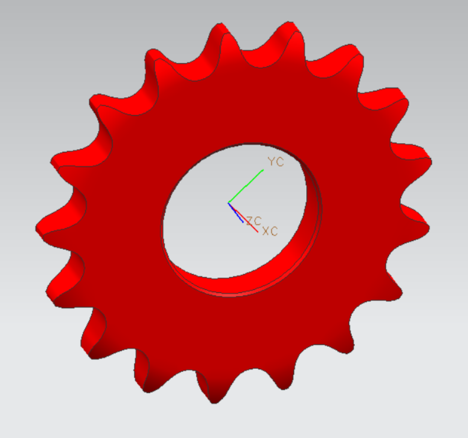

链条与链轮对于链轮的设计,一般的机械零件设计手册上都有,国家的有关设计手册中也可以找到,主要是精密滚子链轮的设计。
模型的压缩文件
17.rar (184.82 KB, 下载次数: 2)

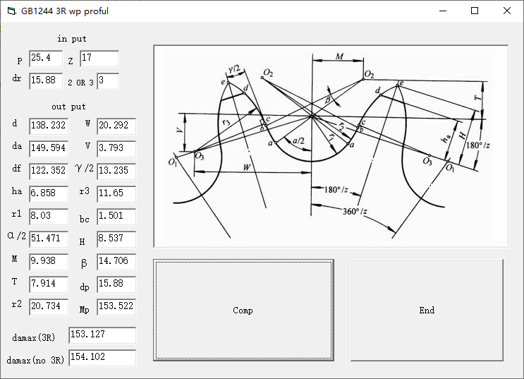

短节距传动用精密滚子链计算及链轮齿形计算输出文件
    软件编制:hyfjy      计算日期:2023-03-29
输入参数:
节距 p= 25.4    滚子直径 D= 15.88               链轮齿数 Z= 17
链轮端面齿形计算输出参数:
分度圆直径  do= 138.231655254496
齿顶圆直径  Do= 150.1
齿根圆直径  D1= 122.172255254496
最大弦长    LA= 121.651089951942
齿沟圆弧半径 r= 8.0297
工作圆弧半径r1= 20.7337
齿尖半径    r2= 10.7723019125702
齿槽半角  α/2=51.4705882352941 度    0.898331232644139 弧度
相连圆弧角  β=14.7058823529412 度   0.256666066469754 弧度
齿形半角  γ/2=13.2352941176471 度   0.230999459822779 弧度
齿廓直线段  FG= 1.28330857570959
中心距     OO2= 19.6912
第一座标点  A1= 9.9382   Y1= 7.9135
第二座标点  A2= 19.3559   Y2= 3.6182
链轮设计宽度 B=15.24
等同链轮编号:16A  (以下是该编号链轮相应参数)
内节内宽(min)      b1= 15.75     销轴直径(max)      d2= 7.94
套筒孔径(min)      d3= 7.96      链条通道高度(min)  h1= 24.39
内链板高度(max)    h2= 24.13     外或中链板高度(max)d2=20.83
过渡链节尺寸(min)  L1= 10.54      L2= 12.19     c= 0.13
排距               Pt= 29.29
内链节外宽(max)    b2= 22.61     外链节内宽(min)    b3= 22.66
销轴全宽:单排(max) b4= 33.5      双排(max)  b5= 62.7     三排(max) b6= 91.9
止锁件附加宽度(max)b7= 5.4
测量力(单位:N)  单排= 500    双排= 1000     三排= 1490
最小抗拉载荷Q (单位:kN) 单排=55.6     双排=111.2      三排=166.8
本传动链标记格式:    16A-排数-整链链节数-GB/T 1243-1997

滚子链印象中有两种齿形:3R-直线型(GB/T1244)与2R型(GB/1243).现大多用2R的齿形较多。计算中链轮根径往往有差异df=d-d1 ,d1应是滚子直径而不是齿槽圆弧的直径。56楼应是对的。
