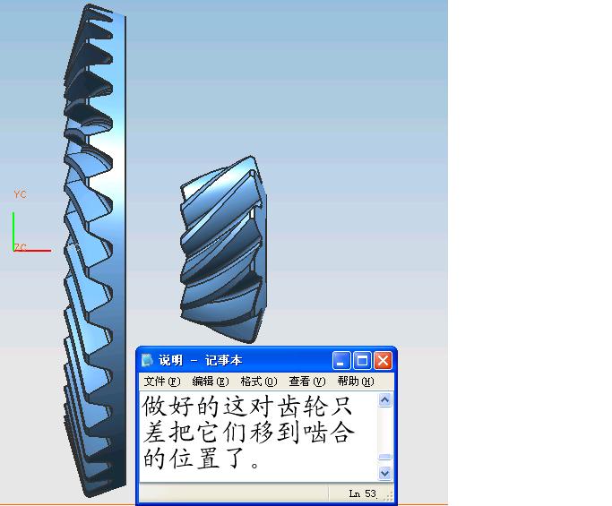

弧齿圆锥齿轮副的三维建模下面的步骤是以下几步:
我想如果有同仁也在作图的话,应该也把自己的作品发上来哦,谢谢啦。
 楼主| 发表于 2010-4-30 20:26 | 显示全部楼层
再下面的步骤如下:
这对齿轮的主要建模过程已经结束,值得提出的是在PROE中或在SW中,不可在同一幅图中作二个齿轮,否则是无法啮合的,好象不支持在同一幅作品中对一个齿轮进行旋转等操作。不知有无操作PROE的高手,能否也把图传上来看一下哦。
