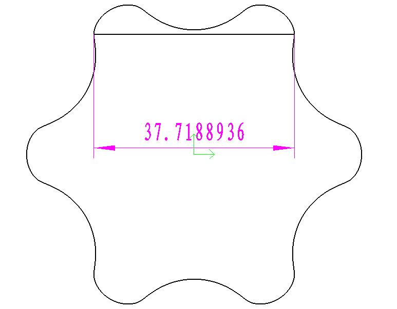

6齿的计算及作图:
摆线轮偏心距  : 4
摆线轮外圆半径: 31.5
摆线轮节圆半径: 24
摆线轮根圆半径: 23.5
摆线轮齿数    : 6
针轮齿数      : 7
针轮分布圆半径: 40
针轮(套)半径  : 12.5             针轮直径: 25
针轮节圆半径  : 28
设计啮合间隙  : 0
针轮限制圆直径: 71
短幅系数      : .7
针径系数      : 1.38842796517618
极限尺寸      : W 2 = 37.7188935514573
图形如下:
