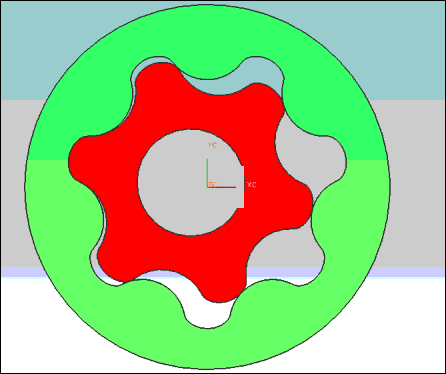

贴一个摆线轮的运动仿真图
是不是很有意思?这当中没有了搞技术的枯燥,有的是艺术和美感吧。

做一个三维运动仿真的图
回复 freefreemen 的帖子
摆线轮的内啮合是油泵使用的一种方法,本人试着做了一对内啮合的摆线轮啮合。
内啮合轮的曲线与曲面的精度检查图:
从画面中可以看出,曲线与曲面的误差是处处为零的。说明曲面的精度较高。
内啮合三维模型的载屏图:
内啮合摆线轮的运动仿真及啮合的印痕:
第二个动画可以看到周边的啮合痕迹。
是不是很有趣:很直观,也不是太枯燥的吧。
也在这里提一个问题:摆线轮的运动速度如何设定?

回复 hyfjy 的帖子
双摆线转子,理论跟实际是相符的。
看一下啮合的印痕才好。谢谢。  发表于 2011-5-14 19:33
