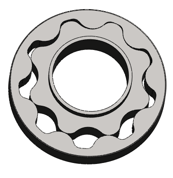

转子动画:)

这东西是否能平稳传动?
发表于 2010-2-25 10:48 | 显示全部楼层
有个朋友要我帮他设计和楼主一个类似的东西,只不过要求用渐开线,是高楼救生用的。
要求:m=2.5  外齿Z1=22,内齿Z2=24,偏心距a=2.5。用20-25度压力角的渐开线,老有干涉。现在正考虑另一种设计,双压力角。

这个是内啮合齿轮泵吗?
发表于 2010-2-28 21:42 | 显示全部楼层
建议改成摆线齿轮,如楼主动画上的齿型。一般用一齿差传动,传动比:内齿数。不过内摆轮不是定轴的,而是像行星轮系的行星轮那样,传动原理和渐开线的行星轮系一样。

有一种齿轮泵叫内啮合摆线齿轮泵就是这种传动原理,设计手册上叫一齿差内啮合传动。传动平稳,传动比大。寿命长。

建议你用摆线不要用渐开线。个人观点!!
