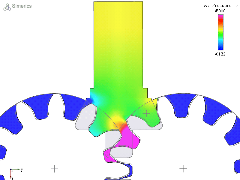

发表于 2022-2-2 16:55 | 显示全部楼层
圆弧齿轮油泵是一款工业产品,采用了国际上被认为输送泵最先进的一点连续接触齿轮,即双圆弧加正弦曲线复合成齿形,可彻底淘汰渐开线齿轮输送泵。圆弧齿轮在两啮合齿廓间为一点连续接触,不会产生困油现象,彻底解决了渐开线齿轮泵因困油现象导致泵的振动、噪声、轴承负载增大等现象。
端面重合度小于1.0,但是加上轴向重合度以后,总重合度肯定是大于1.0的,这样才能保证连续传动的需要。问题是,啮合处的封油,要求可不仅仅是总重合度大于1.0就可以了呀。所以,圆弧齿轮泵在啮合位置的漏油应该是很严重的,导致容积效率不高(尤其压力高时更严重)

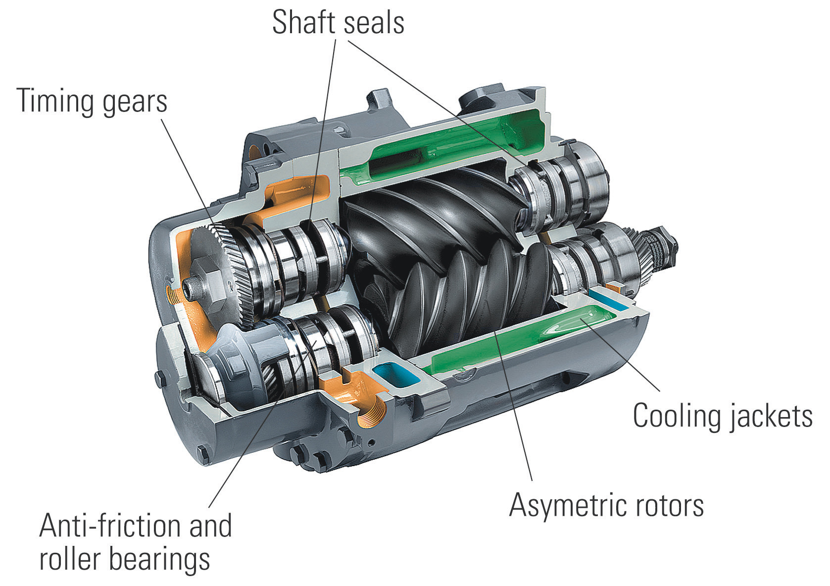

发表于 2022-2-3 08:52 | 显示全部楼层
圆弧齿轮泵的啮合,应该类似于非密闭式双螺杆泵,除了局部区域间隙为零外,啮合区大部分区域是有大小不等的间隙的,因此,啮合区泄露会很严重!!!
由于啮合区的间隙,所以,圆弧齿轮泵没有困油问题
