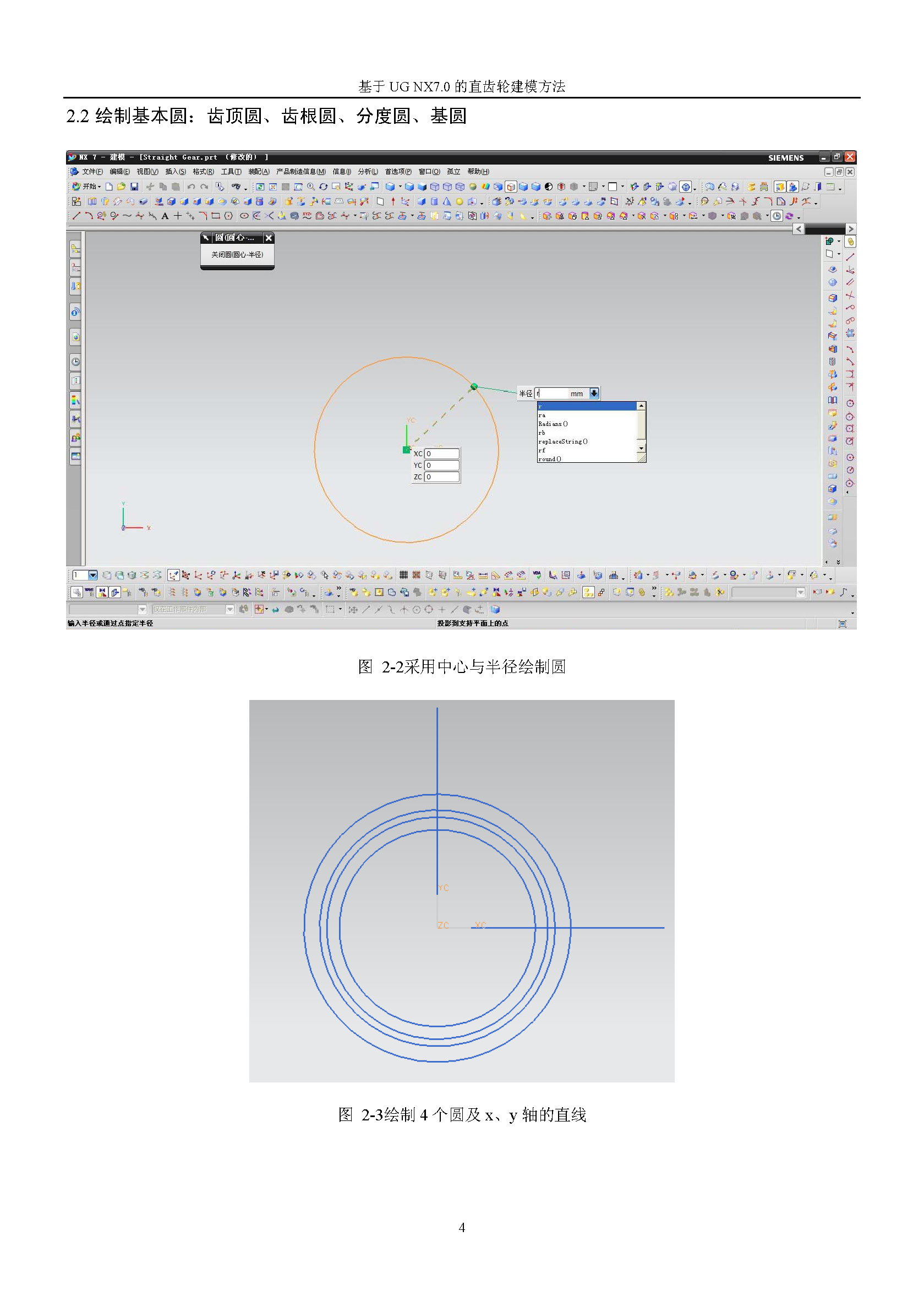

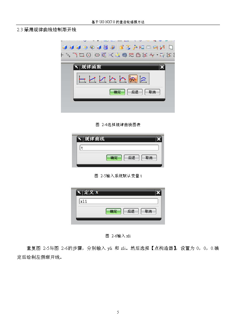

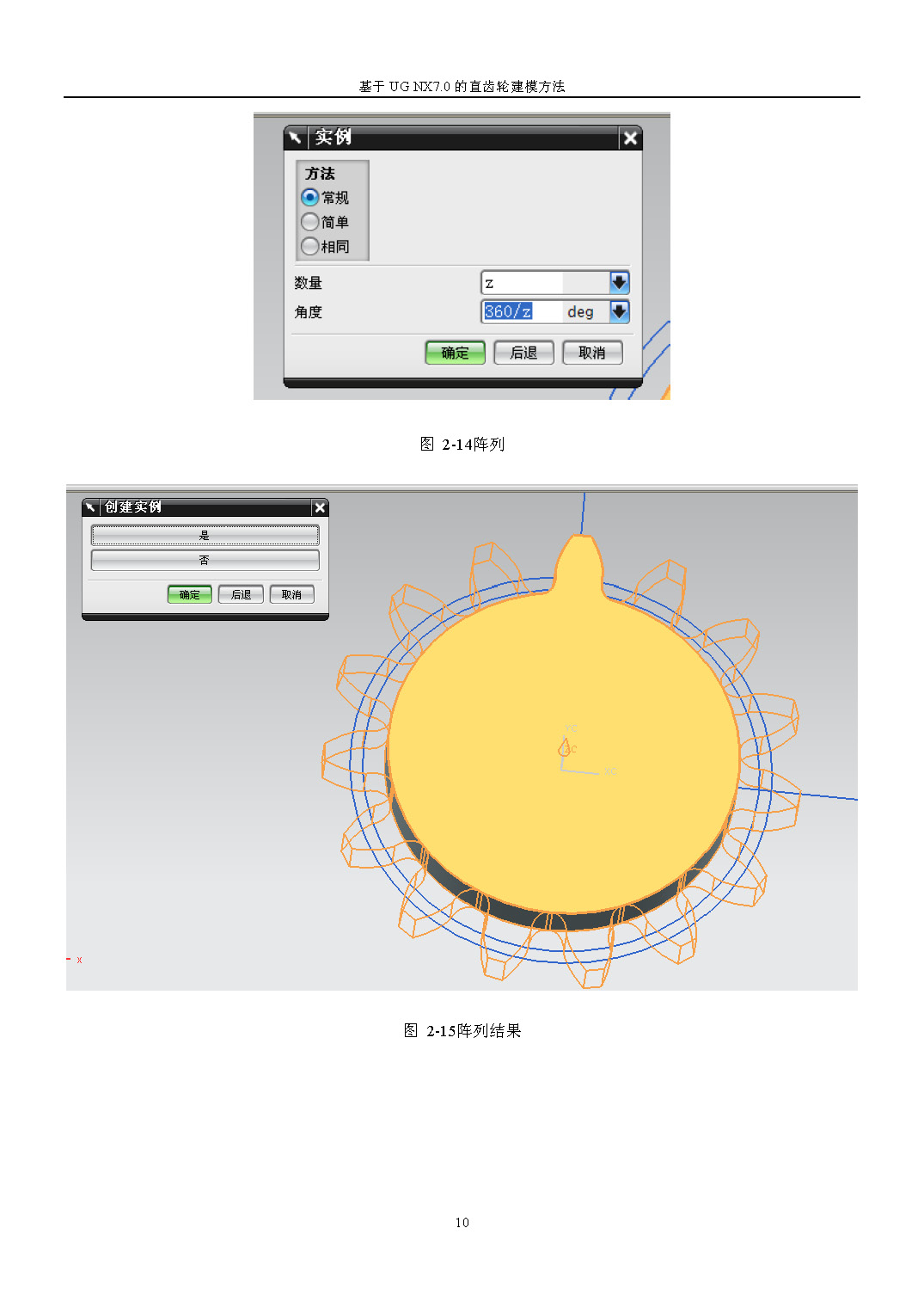

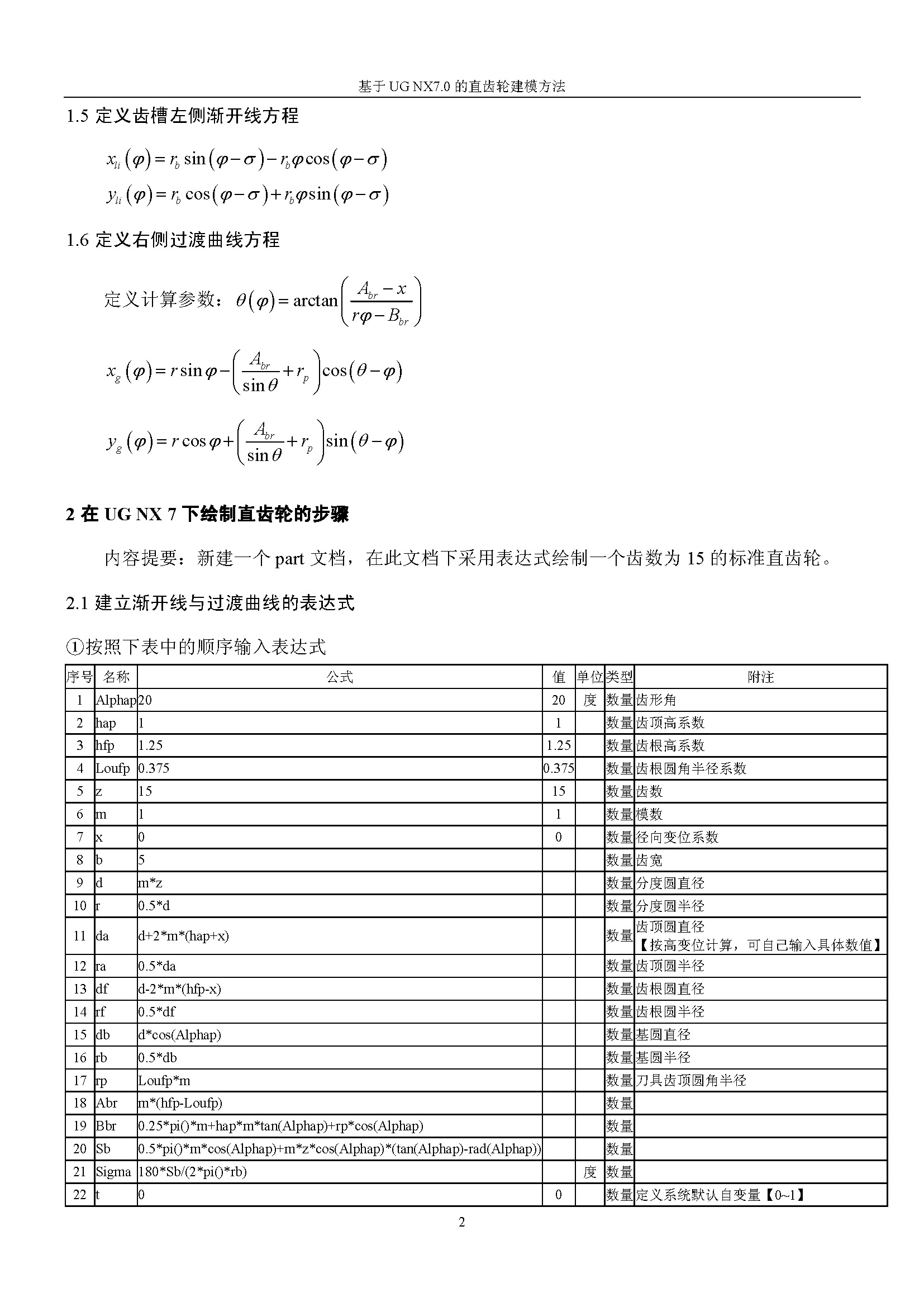

 楼主| 发表于 2010-2-4 16:24 | 显示全部楼层

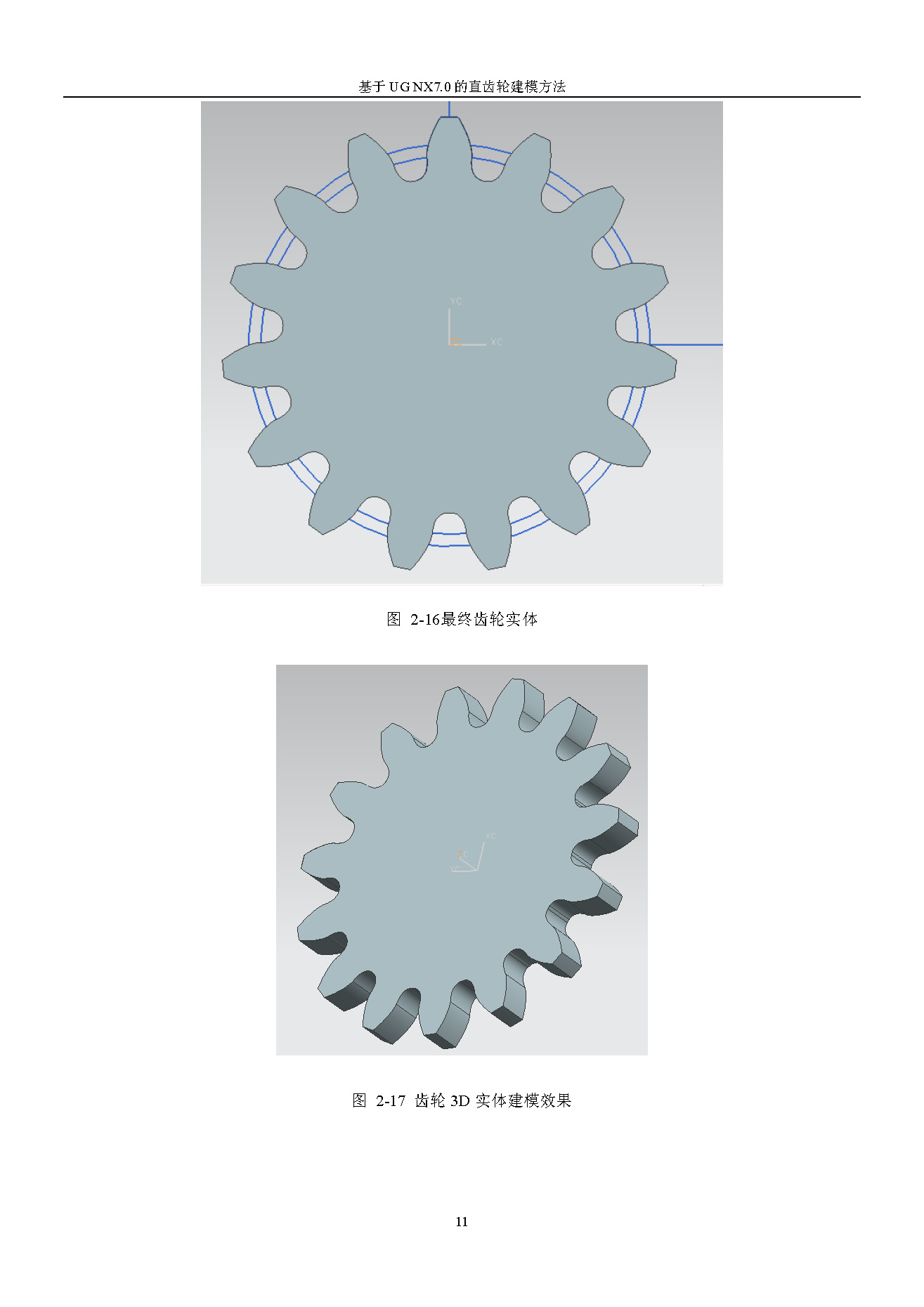

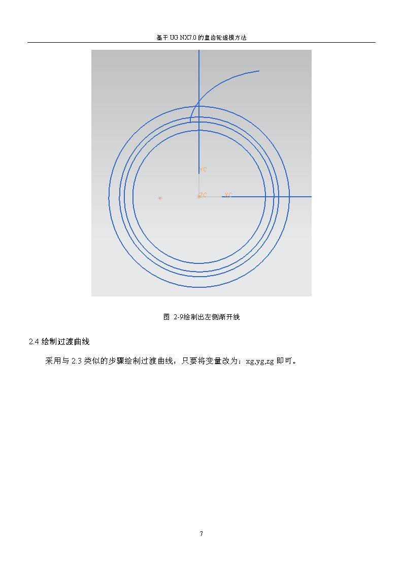

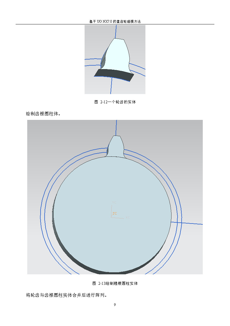

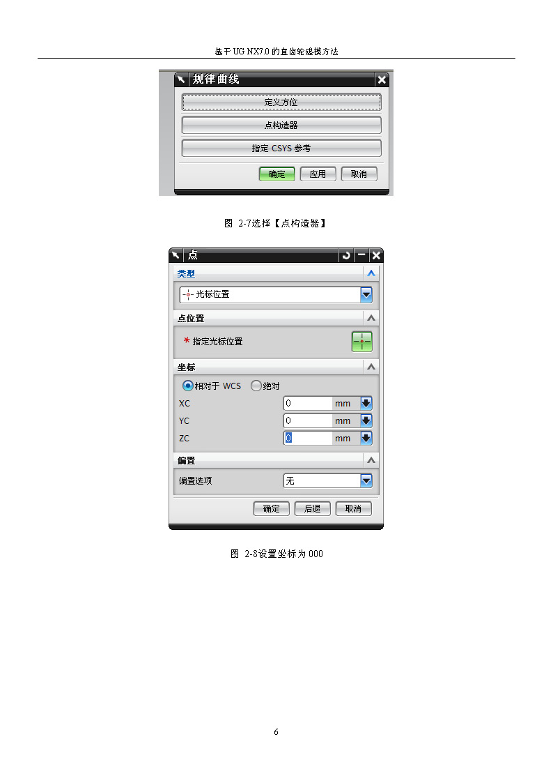

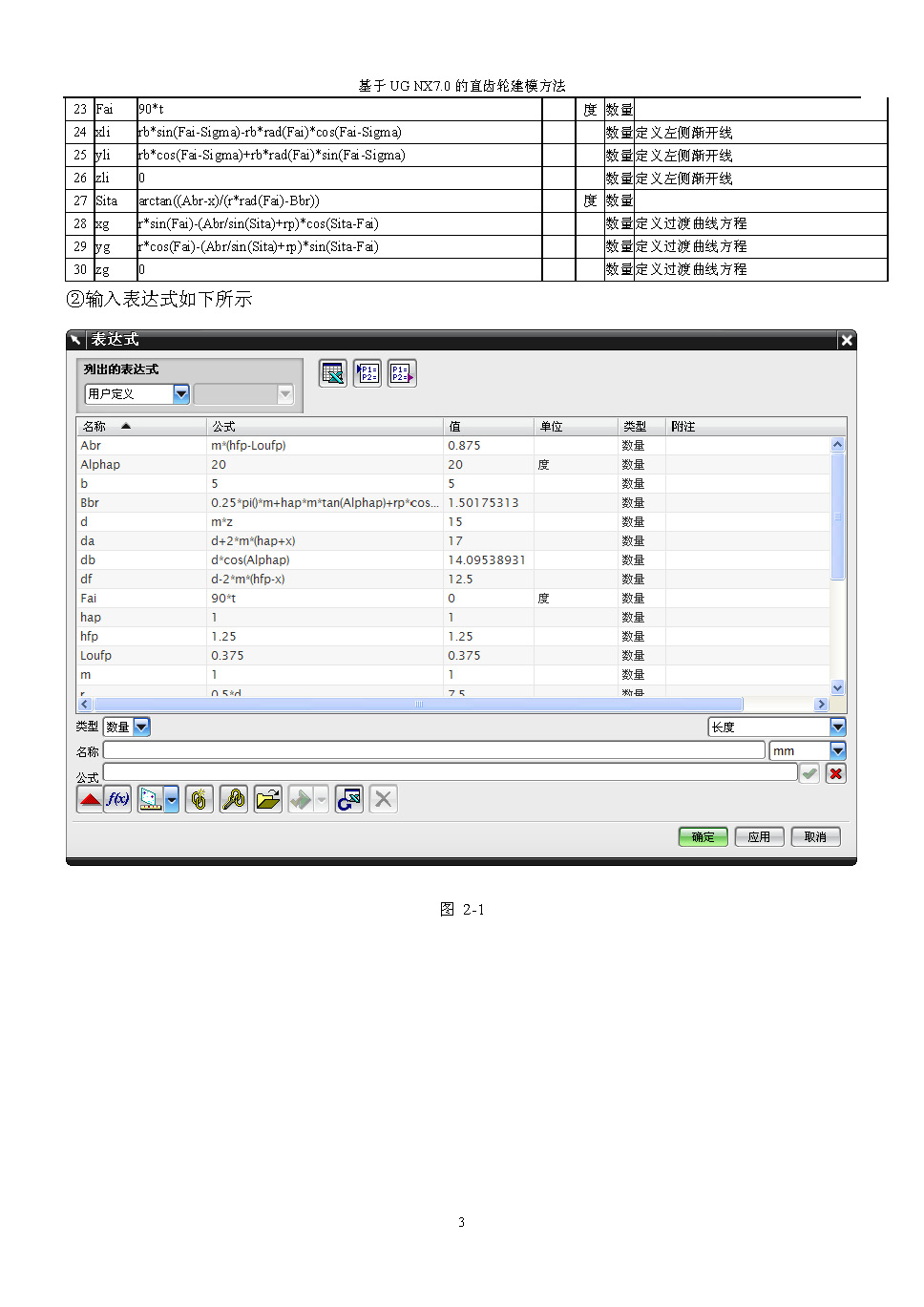

首先抛砖引玉,自己先做一个直齿轮的建模方法。
注意UG中曲线绘制时的公差设置即可。
