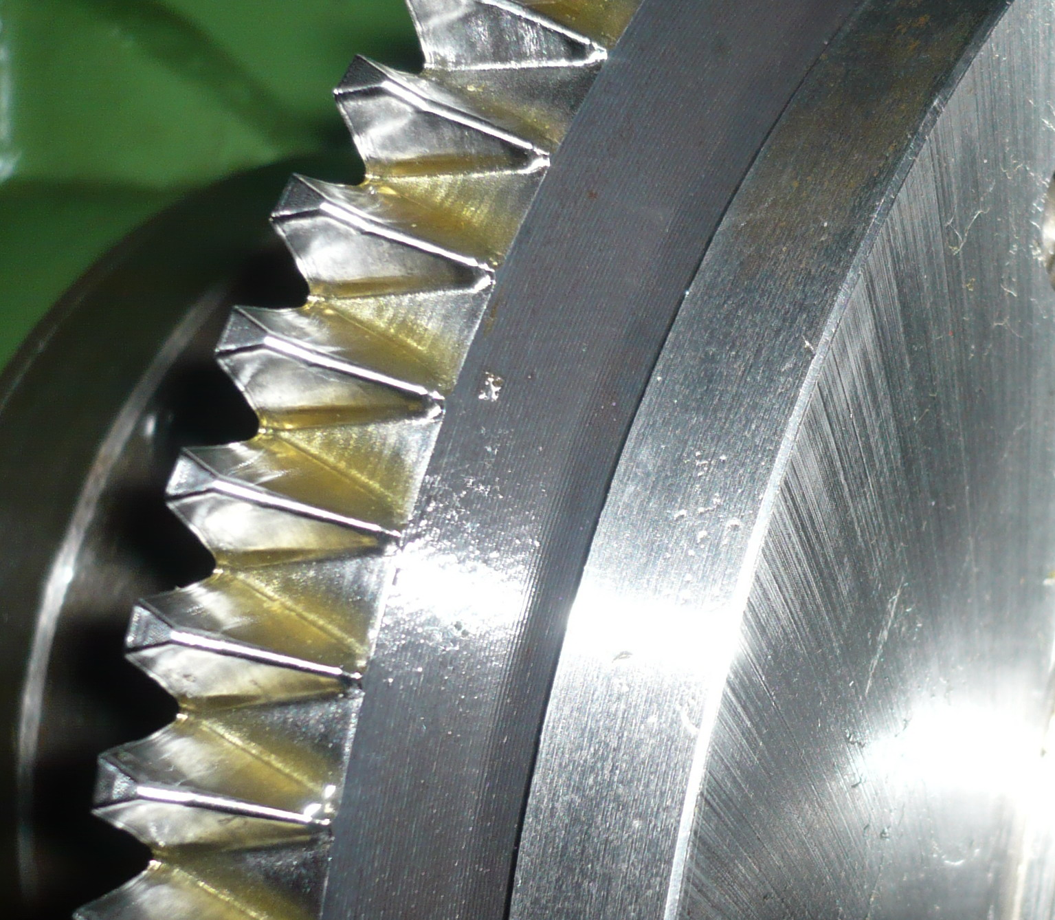

1)如果是圆柱齿轮倒棱的话,下面的意见供参考:
我见过两种倒棱方法,原理都是使用了齿轮无侧隙啮合传动原理;
不同的是一种是使用了外啮合直齿圆柱齿轮啮合、一种是使用了蜗轮蜗杆啮合;
后者在蜗轮(蜗轮就是倒棱刀具)表面做出了花纹,实际上在无侧隙啮合时对棱边进行了切削加工,前者使用的是挤压棱边到端面的方法、然后使用刮刀盘紧贴端面把毛刺刮掉。有一张图片供参考;
后者不能倒斜齿轮螺旋角太大的,前者却有广泛的适用性、可以倒任何螺旋角的,并且前者的刀具可以使用加工中心铣削完成,比较方便,图片中的刀具就是采用铣削的方法加工的;关于前者的介绍可以查看《机械传动》2007.5期上面的一篇论文,大同齿轮厂(现已被中国重汽收购)的文章。
关于后者可以查看“兆麟齿轮特种刀具厂@张兆麟”,前者机床有很多,大约20几万吧(重庆机床厂),不过懂得了原理完全可以自己用旧车床改装,便宜,呵呵。
2)如果是直齿圆锥齿轮,则采用切边摸就可以将棱边切去。
3)如果是弧齿圆锥齿轮,我只知道用砂轮紧压棱边倒棱的方法,《机械传动》上面有很多广告,看看就行了。

2楼所说的后者应该是蜗杆状的端面倒棱滚刀吧?
后者倒棱设备较便宜,几千块钱。结构简单,去年我们自己做了两台。

你说的不错,就是这种设备,很便宜,原理我没有说错吧?但是不知道蜗轮刀具是怎么做成的?能不能简单讲讲。
发表于 2009-11-19 08:21 | 显示全部楼层
你说的不错,就是这种设备,很便宜,原理我没有说错吧?但是不知道蜗轮刀具是怎么做成的?能不能简单讲 ...
poxiangzi 发表于 2009-11-19 07:50
复杂刀具设计手册上有齿轮齿端倒角滚刀设计说明 P270,形状如齿轮滚刀也是开直槽,不过我们用的倒棱滚刀也如你说的形似蜗杆,不开容屑槽,侧铲面滚花,我想两者原理应该是一样的。

发表于 2009-11-22 17:21 | 显示全部楼层
没机会见到,有没有类似2楼一样的高手,图片多发一些看看参考
豆包 发表于 2009-11-20 15:35
过奖,照片倒是有一些,但手头上没有完整的,都是局部,请大家参考。
发表于 2009-11-22 18:14 | 显示全部楼层
这是天津什么机床厂出的倒棱机。我们单位有两台。呵呵!
发表于 2009-11-22 20:51 | 显示全部楼层
2楼的照片确实倒的漂亮
