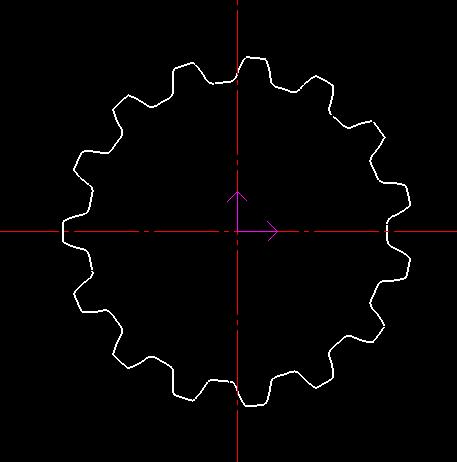

内花键,SAE J498b的标准,齿数15齿,径节16/32DP。压力角30,
这个双径节是什么意思啊,CAD上怎么画出来。高手们帮帮忙啊,谢谢

双径节就是双模数
发表于 2010-9-11 00:09 | 显示全部楼层
齿形的参数中,轴向的按大模数,径向的按小模数计算。

我还是不明白,是不是大径小径用大模数算出,其它还是和普通花键一样用小模数画啊
发表于 2013-1-10 14:22 | 显示全部楼层
双径节就是短齿的一种,用较小的径节计算分度圆,周节,齿厚,较大径节算齿高。
