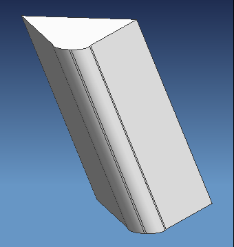

俺花了点时间,做了西马克磨前触角滚刀的最终加工模型,但还是对不上。反复检查,又找不出问题所在。望知者解答。
齿根形状:
谢谢各位的回帖。

图纸上给出的渐开线起始园应为齿轮与标准齿条啮合
 楼主| 发表于 2009-10-26 15:23 | 显示全部楼层
请参考附件中的计算结果 (齿宽假设是40)
小齿轮齿根圆角半径R1...1.795         *  大齿轮齿根圆角半径R2...1.758
spline 发表于 2009-10-25 19:48
Spline您好!
还有上面红字,是什么意思?
因为对于斜齿轮,齿条型刀具刀尖圆弧,是在端面一条以椭圆包络而成的过渡曲线,齿根圆角半径怎样理解呢?
