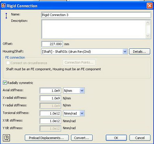

1.热套+焊接,你齿轮的传递扭矩很大吗?
2.Rigid connection,连接轴和齿轮,刚度设置如下图。

添加轴啊,和同步器齿圈建模一样。
