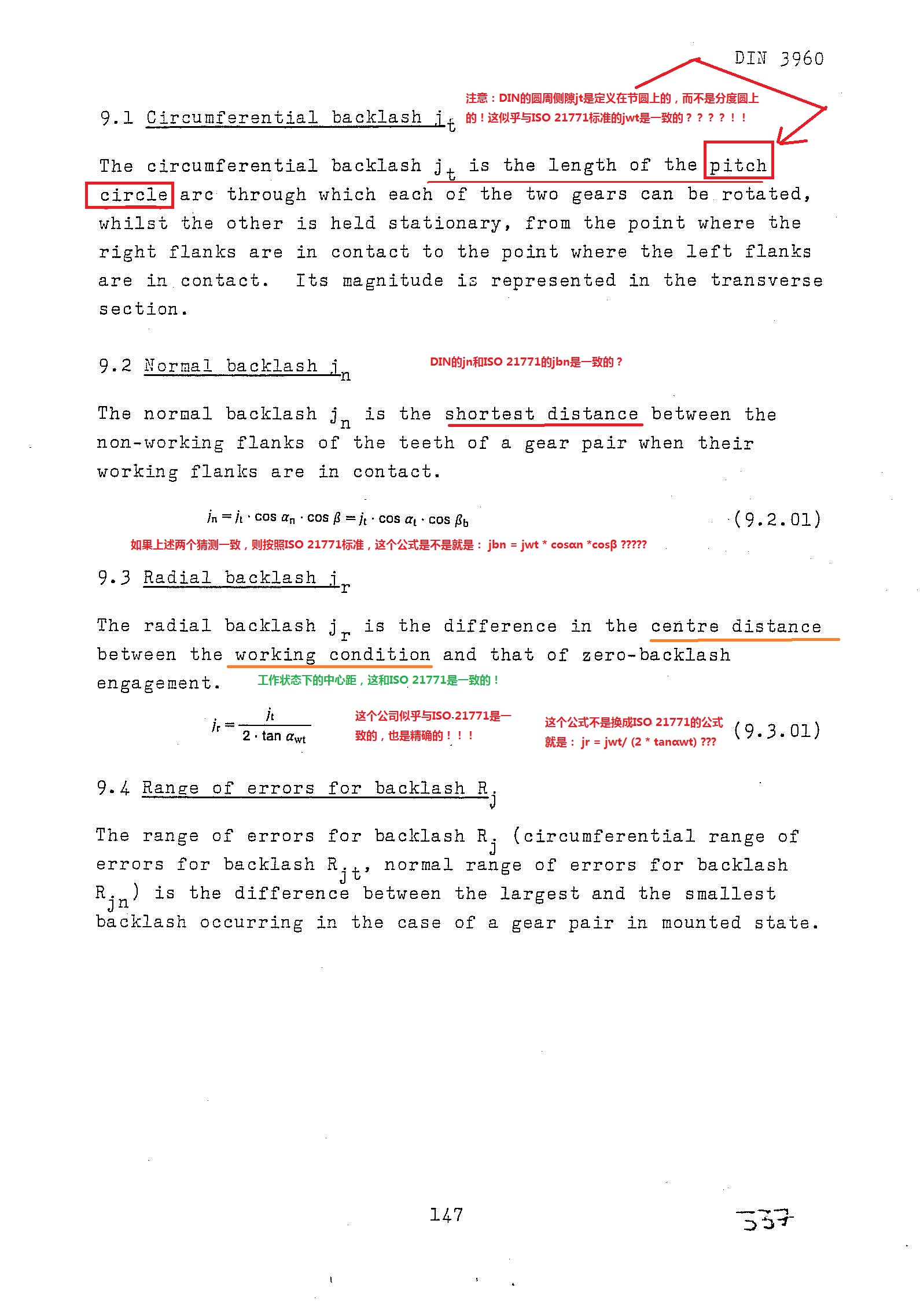

DIN 3960:1987 英文版的标准中给出了侧隙的三个参数: jt, jn,jr
这三个参数的定义似乎和ISO 21771:2007标准的三个参数对应: jwt, jbn,jr!
详细见原文:

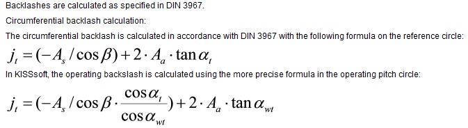

提到侧隙计算,我们看看Kisssoft软件的帮助文件是怎么说的!
KS帮助说,他们采用了一个精确公式,还说DIN 3967给出的是一个近似公式,下面给出DIN 3967:1978标准的公式:
注意看:
①KS帮助说DIN 那个是定义在分度圆上的【DIN 3960标准明确是说定义在节圆上的,KS搞错了吗??】
②KS的那个节圆上的精确公式,根据其计算结果反推,得出的结果就是节圆压力角αwt不变!!!这难道侧隙极限值不应与啮合状态先关联吗??看KS的报告就是说按DIN的符号给出的,这似乎有点矛盾了吧???

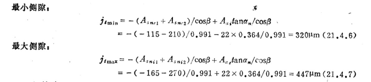

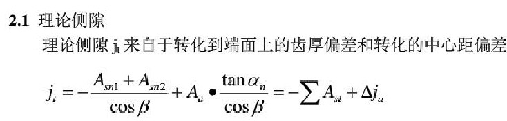

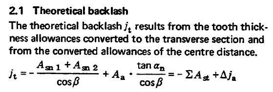

在尼曼&温特尔的名著《机械零件》第二卷 P85~87对侧隙做了说明,这说明和DIN3967标准的说明及计算公式都是一致的!
截图如下:
