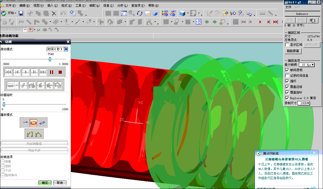

 楼主| 发表于 2022-4-23 15:28 | 显示全部楼层
zengxiaodong 发表于 2022-4-22 08:48
圆弧蜗杆号称接触线垂直于滑动方向,因此利于形成油膜,这就显著提升了蜗轮蜗杆副的承载能力。
实际上,国 ...
ZC3型蜗轮蜗杆模型及啮合分析,老费hyfjy曾经做过:
直观看,似乎达不到“接触线垂直于滑动方向”,靠近蜗轮端面边沿的齿面,倒是有这个趋势。
倒是端面渐开线蜗杆副近乎能够达到此要求:
直观看,楔入角80多°是没问题的。
