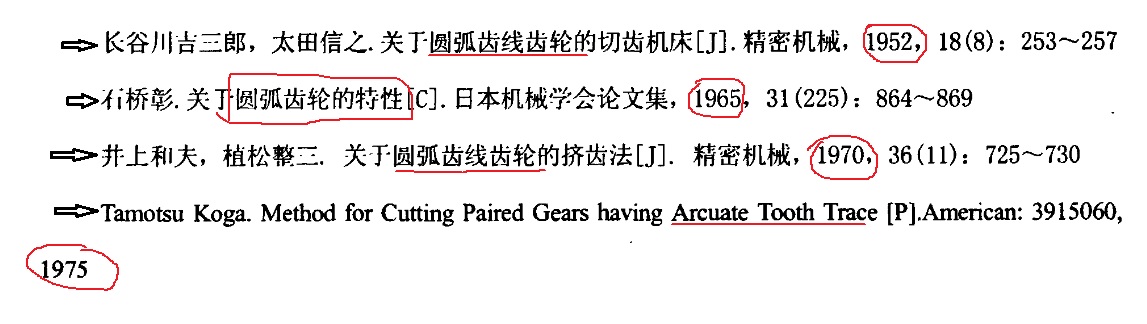

下图为弧齿圆柱齿轮,请您查阅出前人(应该至少是30年以前吧?)的研究成果,给出出处及齿面方程,可好?借重前人,不要自己妄自推导,这也是您写这个帖子的初衷吧。
 楼主| 发表于 2013-7-2 22:12 | 显示全部楼层
woodee 发表于 2013-7-2 21:16
这位朋友真有意思,您在19楼都说“大家不要较真了”,有意思没意思是自己的事,干嘛又回复俺6天前的回帖? ...
多谢您的提醒。
发表于 2013-7-2 22:22 | 显示全部楼层
hd_1000 发表于 2013-7-2 22:12
多谢您的提醒。
谢谢您的勤勉!
不过这个检索未免太简单了,大家感兴趣的是齿面方程。麻烦了!
