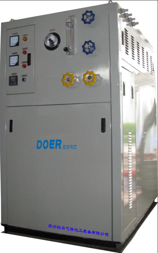

制氮机装置系统:
PSA碳分子筛制氮装置中有两个装满碳分子筛的吸附塔,洁净、干燥的压缩空气进入变压吸附制氮装置,流经装填有碳分子筛(CMS)的吸附塔。压缩空气由下至上流经吸附塔,利用分子筛在不同压力下对氮和氧等的吸附力不同,氧气、水、二氧化碳等组份在碳分子筛表面吸附,未被吸附的氮气在出口处被收集成为产品气,由吸附塔上端流出,进入缓冲罐。经一段时间后,吸附塔中被碳分子筛吸附的氧达到饱和,需进行再生。
再生是通过停止吸附步骤,降低吸附塔的压力来实现的。已完成吸附的吸附塔短期均压后开始降压,脱除已吸附的氧气、水、二氧化碳等组份,完成再生过程。
两个吸附塔交替进行吸附和再生,从而产生流量和纯度稳定的产品氮气。两只吸附器的切换由PLC控制的程控阀自动完成。一台变压吸附制氮装置的性能优劣取决于吸附器、碳分子筛、工艺流程、设备结构以及电磁气动阀等部件的性能。我公司生产的变压吸附制氮装置选用日本三菱公司生产的PLC可编程序控制器,选用日本武田碳分子筛、德国BURKET公司生产的电磁气动阀。
氨分解制氢及纯化系统
㈠液氨储罐
液氨储罐为圆柱形储罐,罐上装有进出氨口二只,罐体颜色为黄色,有200KG和400KG二种型号,同时可配备国标YQA-441氨减压阀.
㈡氨分解制氢装置
液氨经减压后在汽化内汽化再进入分解炉,分解炉内装有活化过的镍触媒,在800~850℃温度下进行分解,形成75%的氢气和25%的氮气。分解后的高温气体在热交换器内与气态氨进行热交换,分解气降温,同时气氨升温并过热,然后进入分解炉。分解气进入装有5A分子筛的干燥器除去残余水分及其他杂质。而干燥器一般设置二台,一台吸附干燥氨分解气,另一台在加热状态下(一般在300-350℃)解吸出其中的水分及残余氨,从而达到再生,重复使用的效果。
