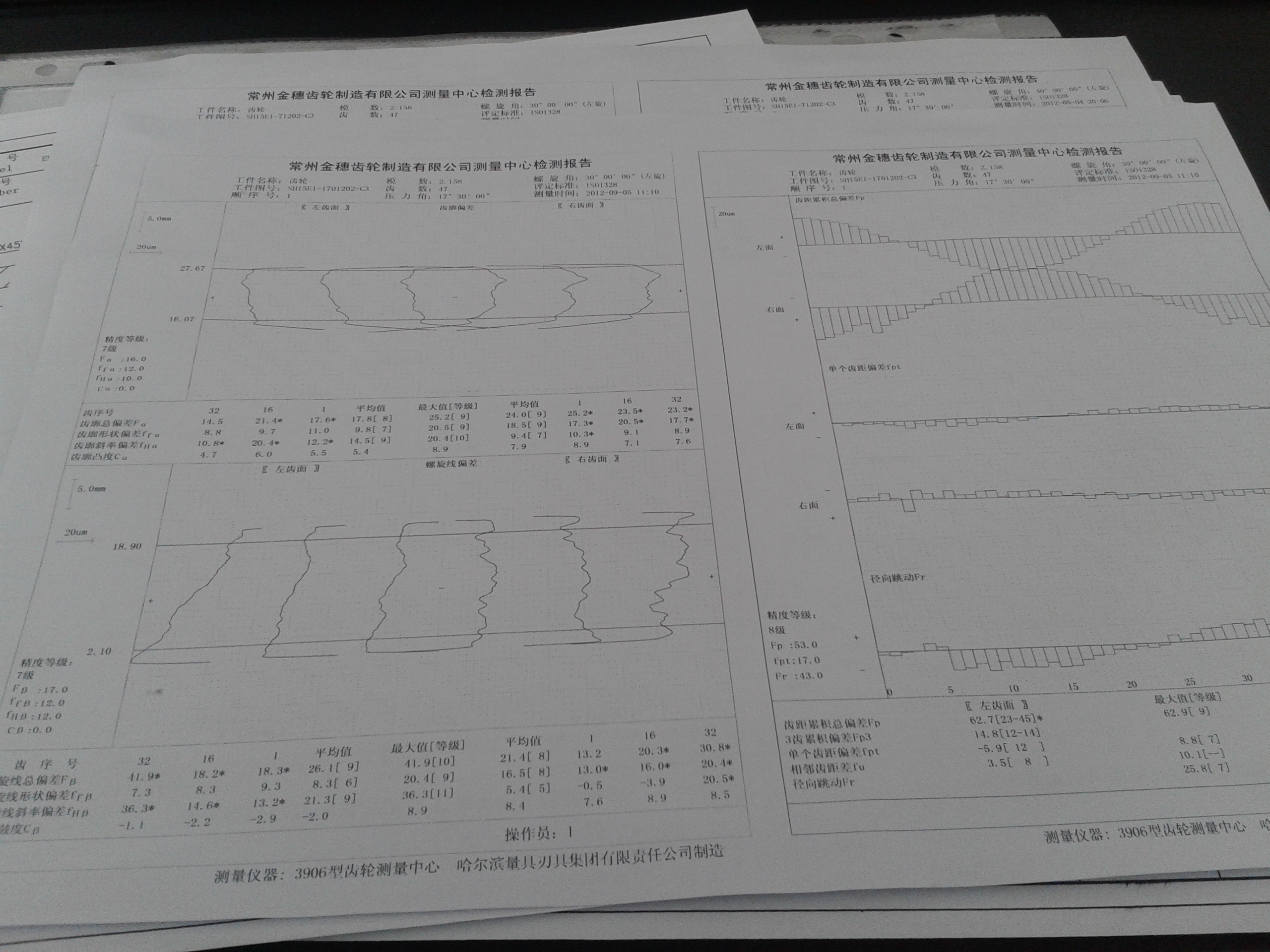

该齿轮是花键孔,采用复合拉刀拉出,滚齿时以平面及圆孔定位,齿数47,模数2.158,左旋30°,压力角17.5°,滚齿后发现有的零件径跳、累积、齿向都是好的,有的零件就较差,见齿形齿向检测图。不知道是什么原因引起的?请教各位!

大概是齿坯加工时内孔与端面控制的不好,工件上传看看。

可能是滚齿机的工作台蜗轮蜗杆副间隙偏大,需要调整

仔细看了检验单,觉得是花键内孔小径同轴度或检验芯轴精度不够,滚齿夹具与零件定位间隙偏大也有可能

从Fp都是完整的正弦波来看,从夹具和检具找原因吧

可以找找个别产品端面与内孔的垂直度。
