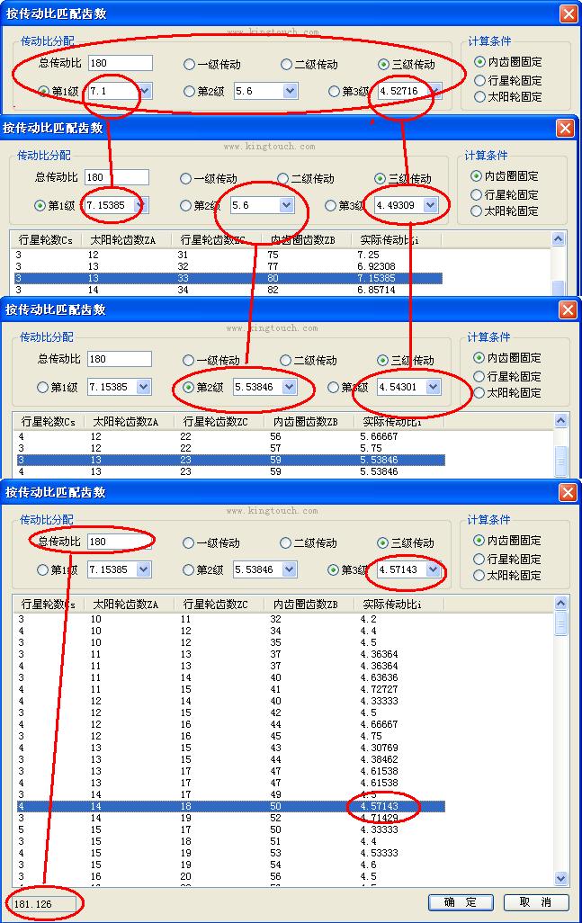

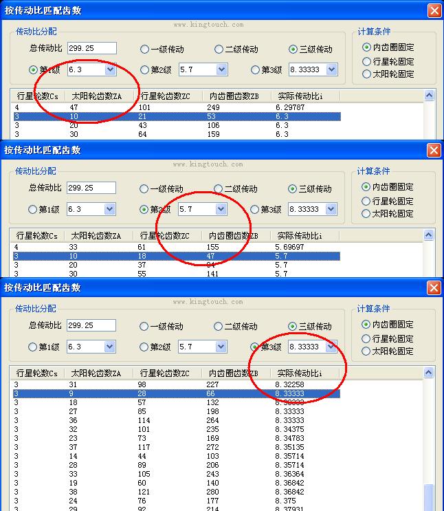

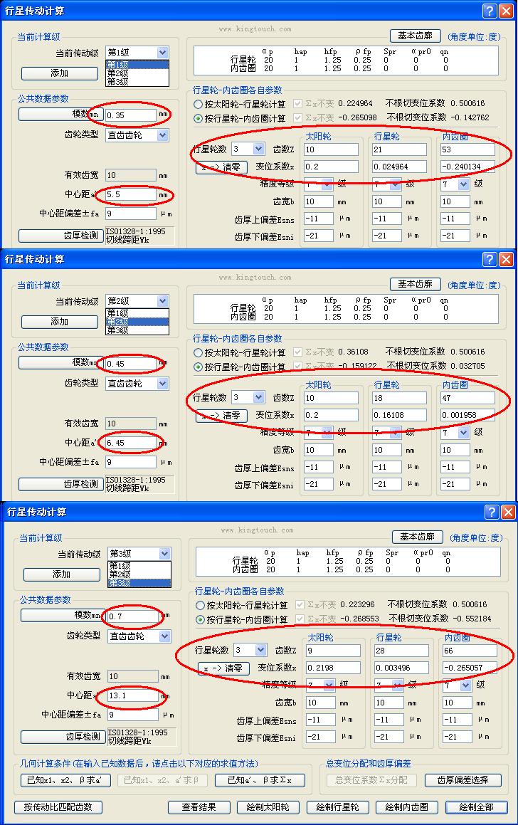

我们软件中 总传动比分配 中自动计算过程 (用户可以干涉)

想要简单明了迅速搞定计算还是niuershiye的专业软件,我这个玩意只是一个计算表格。呵呵呵!!
