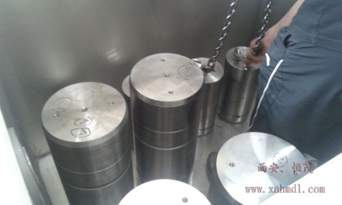

一、采用复叠式压缩机制冷  也就是采用两个压缩机两种制冷剂,循环制冷。-50℃~-80℃ 温度可控
    冷处理机采用二元复叠式压缩制冷技术,可将低温箱温度降至-50℃~ -80℃。主机选用国际品牌的高效压缩机,运行平稳可靠、寿命长效能比高,系统流程结构简洁,部件布置紧凑,操作直观简单。该设备主要用于热处理行业,通过对各种刀具、刃具、模具、钻头、精密机械零件、油嘴、齿轮、轴承的深冷加工处理,改善、细微化基体组织结构,强化基体组织,增强尺寸稳定性,从而提高产品硬度和耐磨性。

三、采用液氮为制冷剂,液氮低温箱。常温~-190℃温度可控
    深冷处理是温度在-130~-190℃的冷处理。有两种制冷介质,其一是液氮的挥发气,另一是液氮;目前大多使用前者。深冷处理的作用是:①深冷处理使接近全部的残余奥氏体转变为马氏体。②深冷处理过程有弥散碳化物从淬火组织的集体析出。③深冷处理时,在钢的硬度、冲击韧度、抗拉强度变化不大的情况下,使其耐磨性显著提高。
