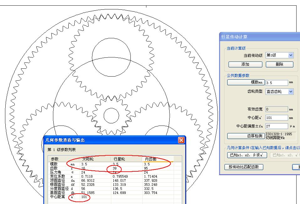

请问牛爷:有一行星齿轮系Z1=16,Z2=38,Z3=95.m=3,5;α=24°中心距A=101,如何求行星齿轮的几何参数。
 楼主| 发表于 2009-10-19 19:15 | 显示全部楼层
前些日子去株洲了,2009-10-19 上午才回来。
z2=38 ,总变位系数太大。超出通用范围, 将z2 = 39 比较合适 。
