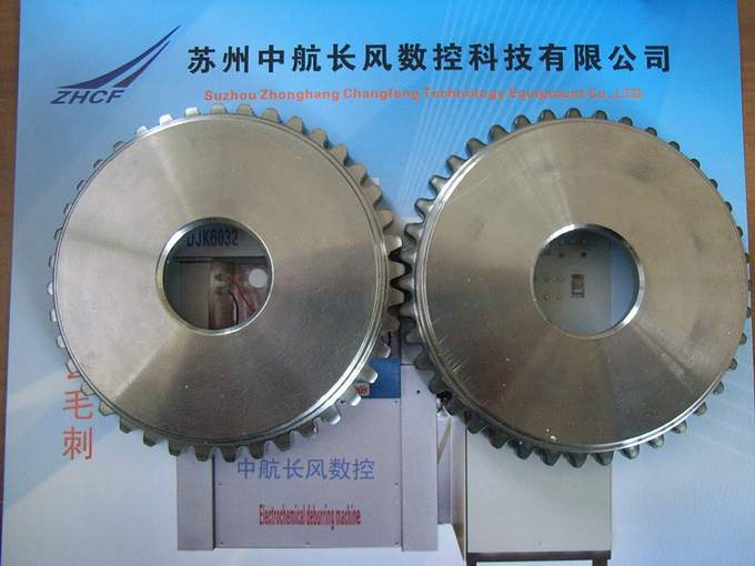

电化学去毛刺的基本原理是利用金属在电解液中产生阳极溶解的电化学反应现象。以需要去毛刺的工件为阳极,工具电极为阴极,当一定压力电解液通过工件上的毛刺和特殊设计的工具电极之间狭小的间隙同时,短时间加以电解电压,这时在工件的毛刺或棱边部分电流最集中,电流密度也最大,因而时毛刺很快被溶除,棱角也被倒圆。
在电化学去毛刺的过程中,工件和工具电极二者之间是相对固定不动的,即属于固定式工具阴极的电化学加工方法。

发表于 2012-7-24 12:12 | 显示全部楼层
有去毛刺前后的对比照片吗
