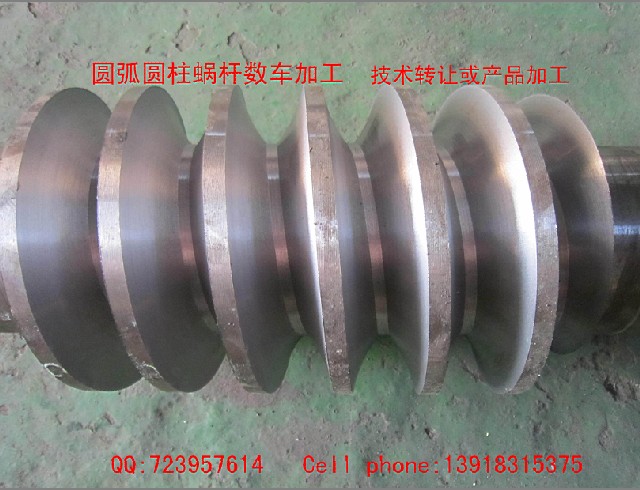

    近来,环面包络蜗杆应用越来越广泛,主要应用领域有太阳能行业、工程机械、矿山机械、建筑机械等。但是,环面蜗杆的加工难度较大,且加工设备成本太高,中小型企业很难投入批量生产。针对此种情况,我们团队研发了在普通数控车床上加工环面蜗杆、圆弧圆柱蜗杆、渐开线蜗杆、阿基米德线蜗杆、双导程蜗杆等。减少了很多企业的投入成本,并且高效率、高质量的生产。获得广大企业用户的一致好评。现我们全面推广此项技术,如有需要此项技术或购买此类产品的,联系方式如下:手机:13918315375                QQ:723957614
