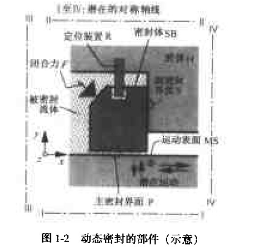

  简单概念密封的主要元件示于图1一2。有一个可运动的密封体SB和一个相对密封体运动的表面MS。在这对密封面之间形成主密封面P。P上的密封面之间的间隙为“密封间隙”或“膜厚”。该间隙按一般工程标准很小,因此适用的测量单位是m(即,微米:O.OOlmm或l0-6m)。
    副密封界面S限制密封体和腔体H之间的泄漏量。闭合力F使主副密封界面上的间隙最小。定位装置R可防止因相对运动的摩擦引起的密封体滑动。在更复杂的密封系统中,S实际由副密封体构成。

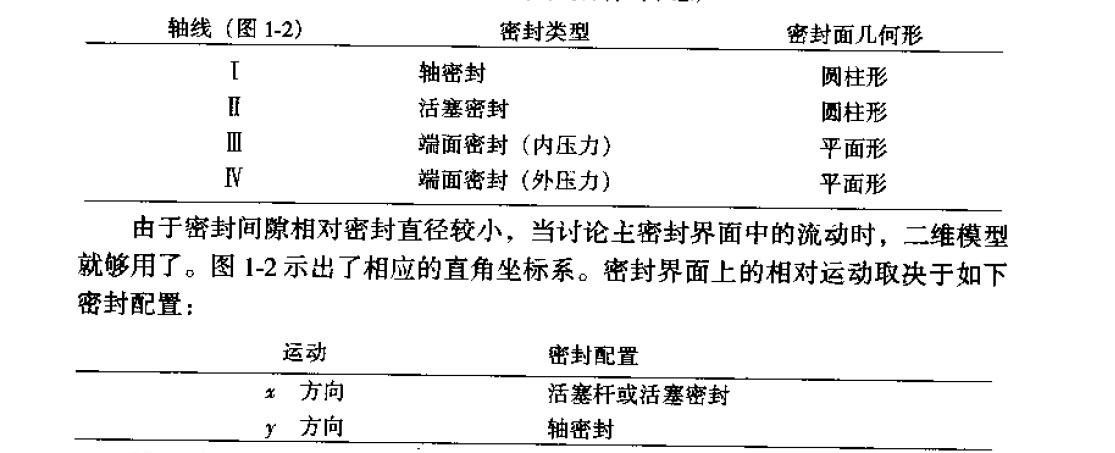

    密封界面的状态取决于密封类型并规定了主密封界面的几何形状(图1-2):
