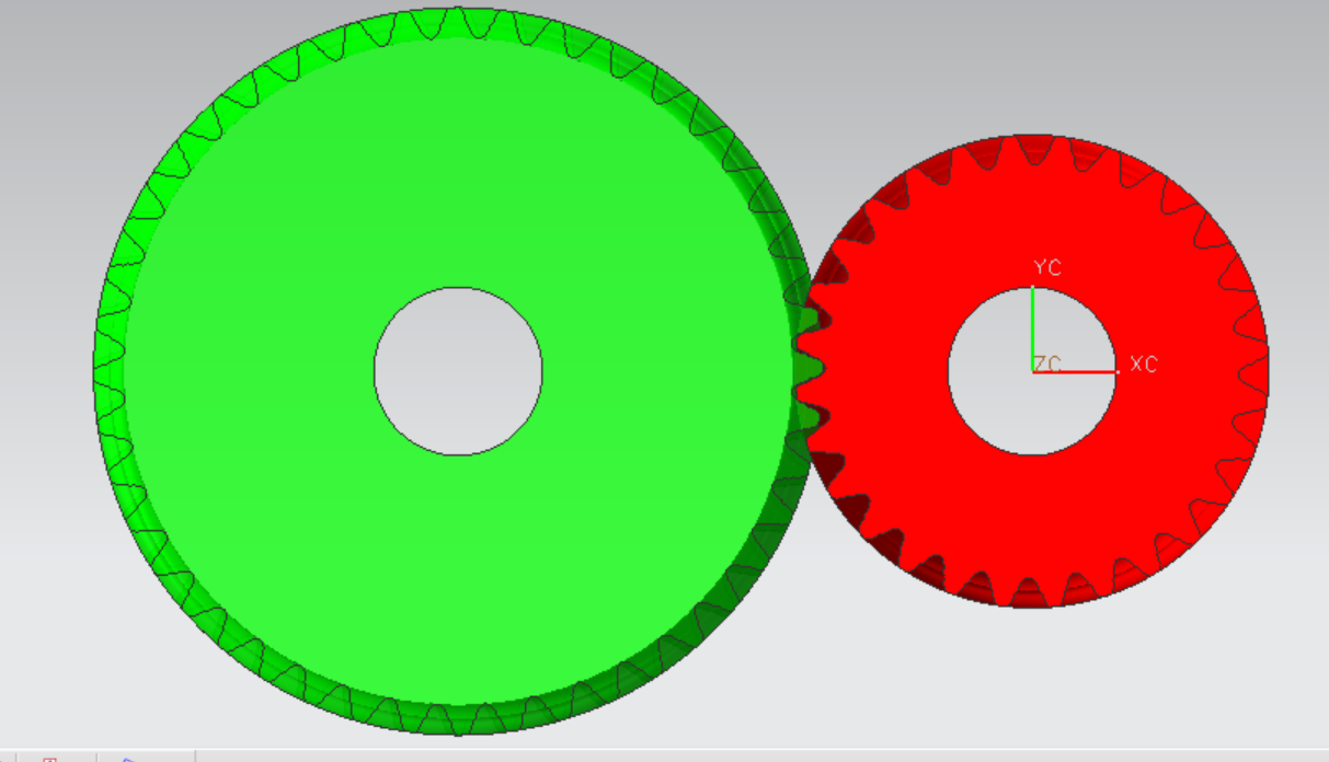

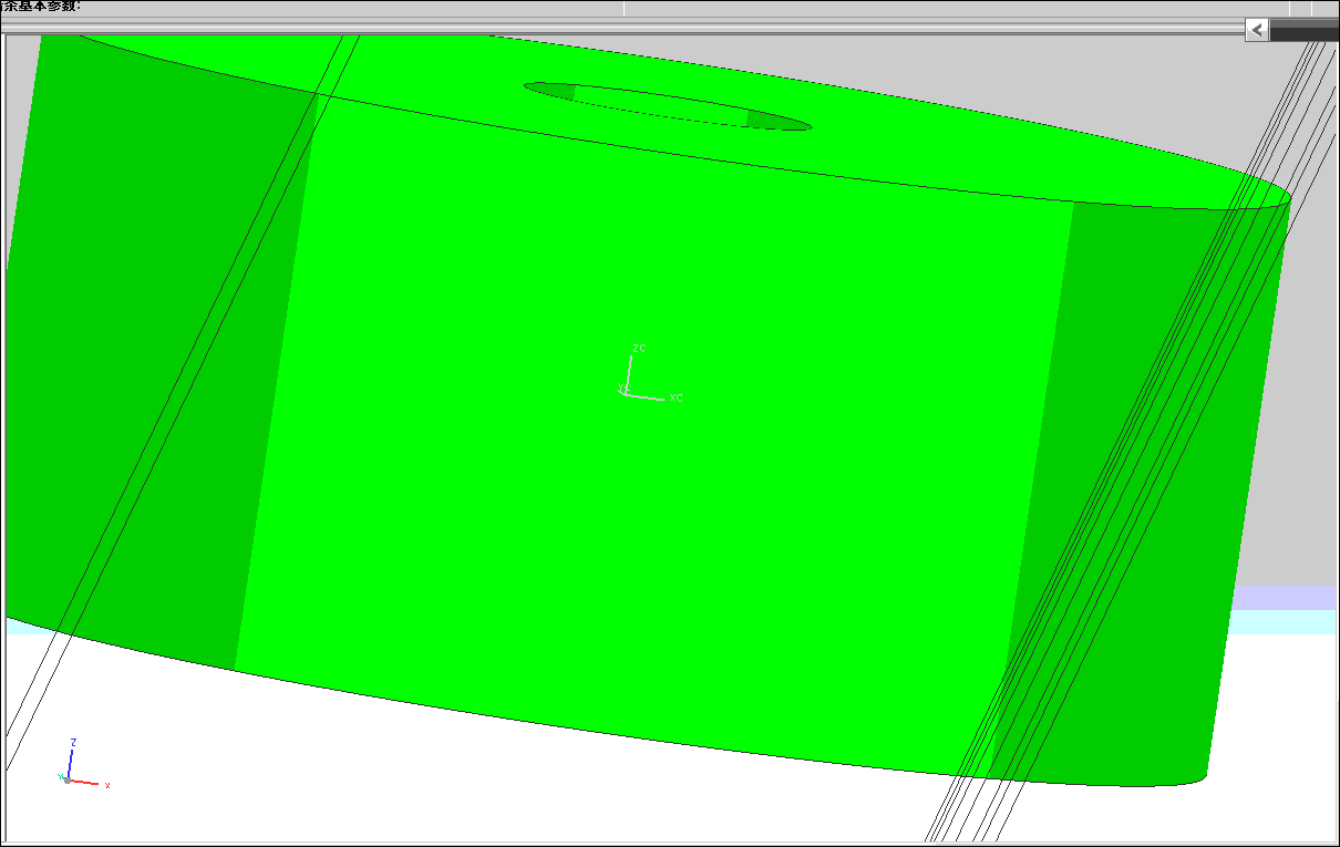

近期企业里似乎有这样的要求,于是列入工作日程,今天终于完成了一对圆柱双圆弧齿廓斜齿轮模型的建立和运动仿真测试
这是这对模型的压缩文件,在任何三维软件中应该可以打开,先解压,然后导入三维软件可得到精密模型    28-44-18.rar (2 MB, 下载次数: 8)
发表于 2022-8-10 16:47 | 显示全部楼层
计算设计的几个过程
根据需要指定相应的参数,从设计手册中寻找可以进行计算的公式,然后得到一组经过计算的数据,做出双圆弧齿廓的齿条法向模型,从二维图到三维图,然后根据设计的螺旋齿轮的分度圆螺旋角的旋向,分别切出做二个齿轮不同斜向的齿条,把计算好的齿轮的外圆和厚度
平行轴双圆弧齿轮参数计算

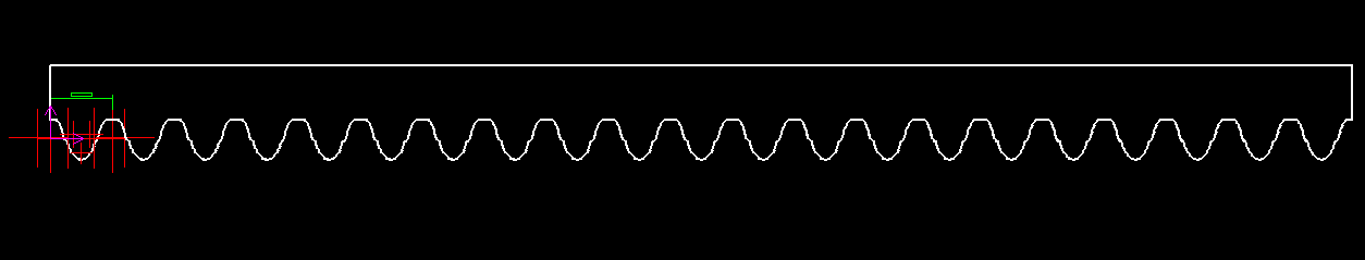

二维图

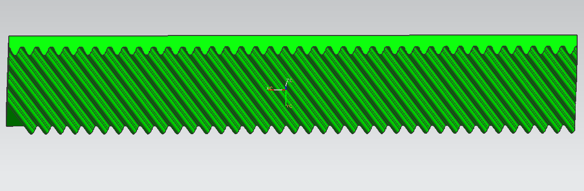

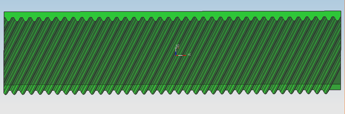

导入三维软件UG后得到相应的小轮与大轮对应的齿条

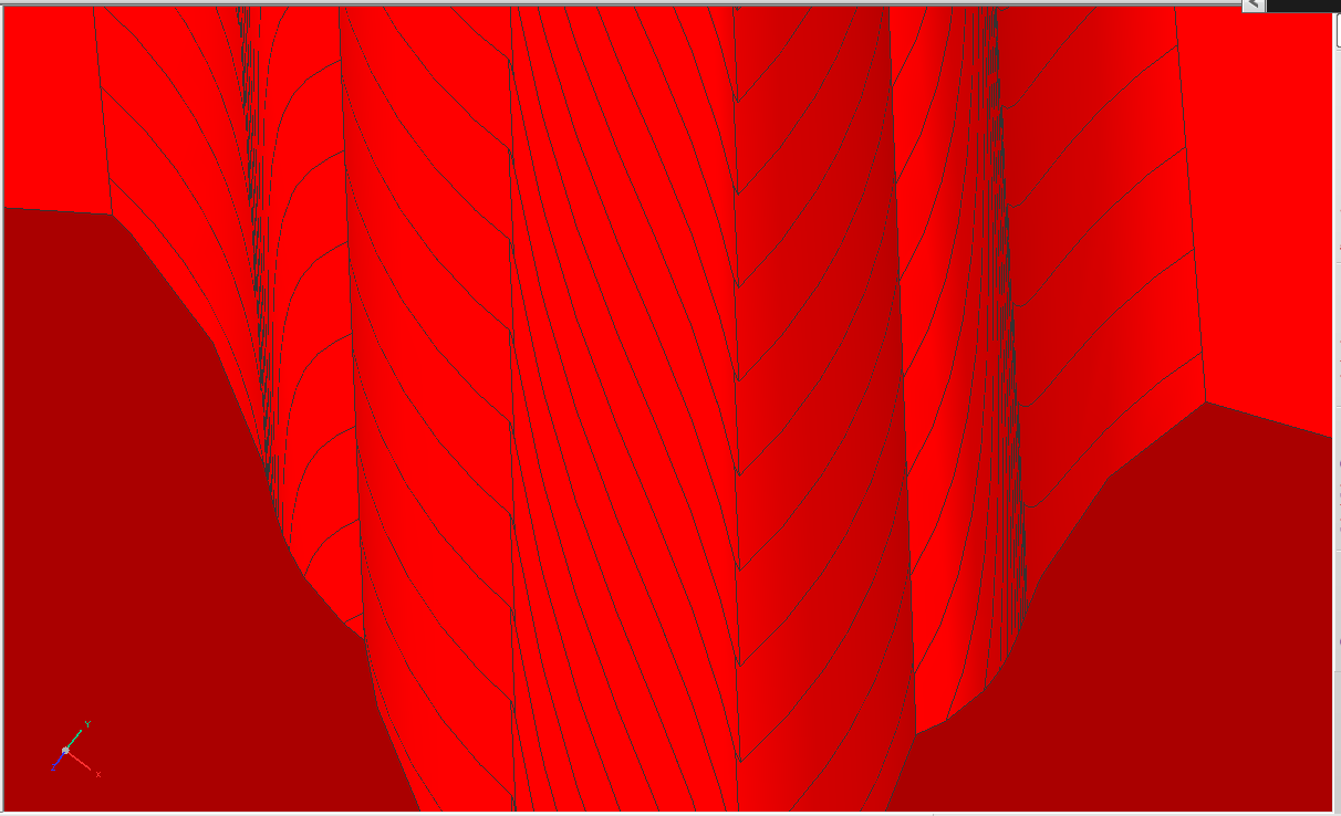

发表于 2022-8-10 16:49 | 显示全部楼层

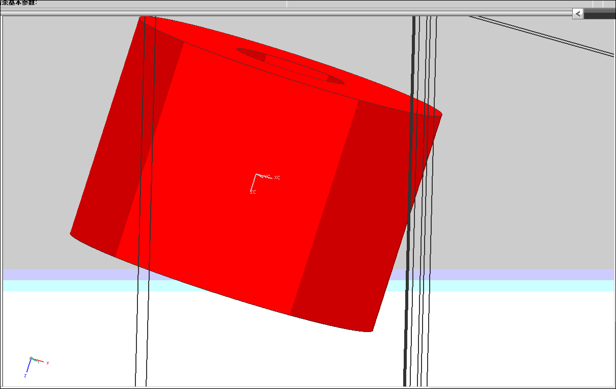

展成的过程动画
小轮展成一个齿槽的过程
大轮展成一个齿槽的过程

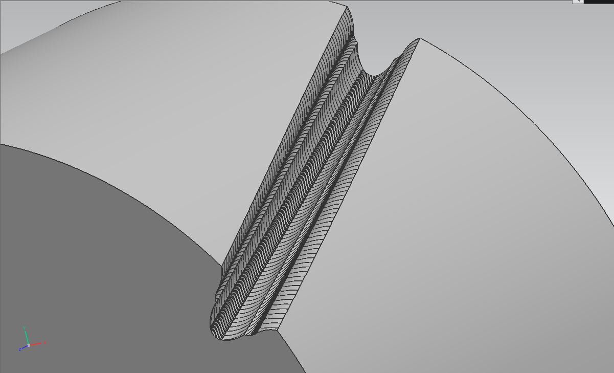

发表于 2022-8-10 16:53 | 显示全部楼层
小轮展成的一个齿槽
放大图
大轮展成的一个齿槽
大轮齿槽的放大图

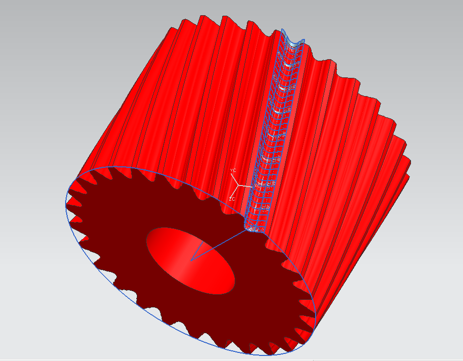

根据一个齿槽进行精细化完成的一个齿轮图
