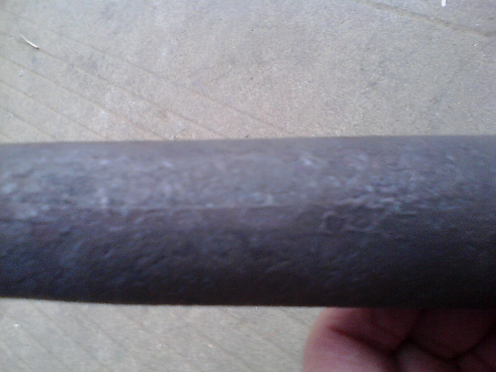

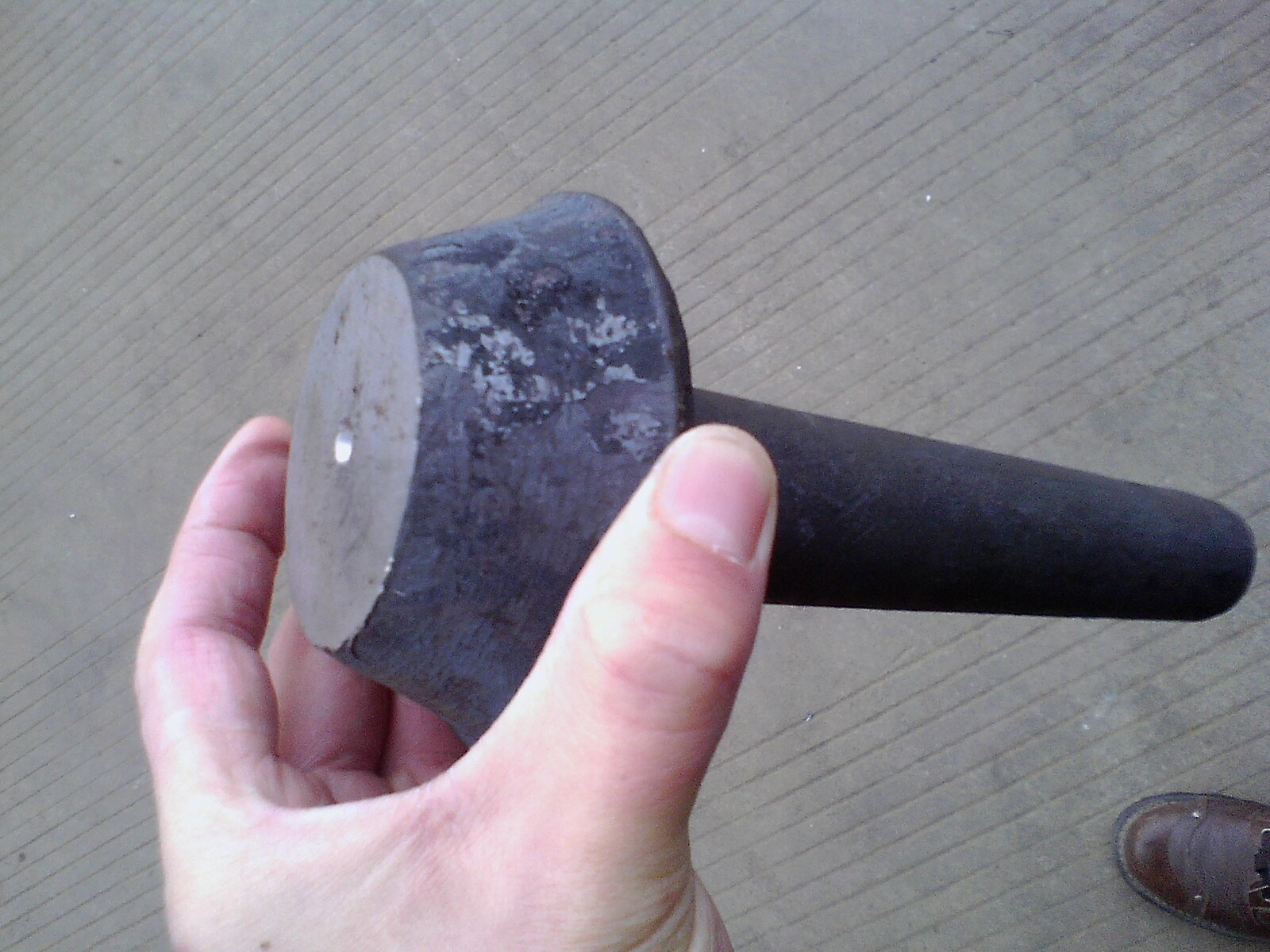

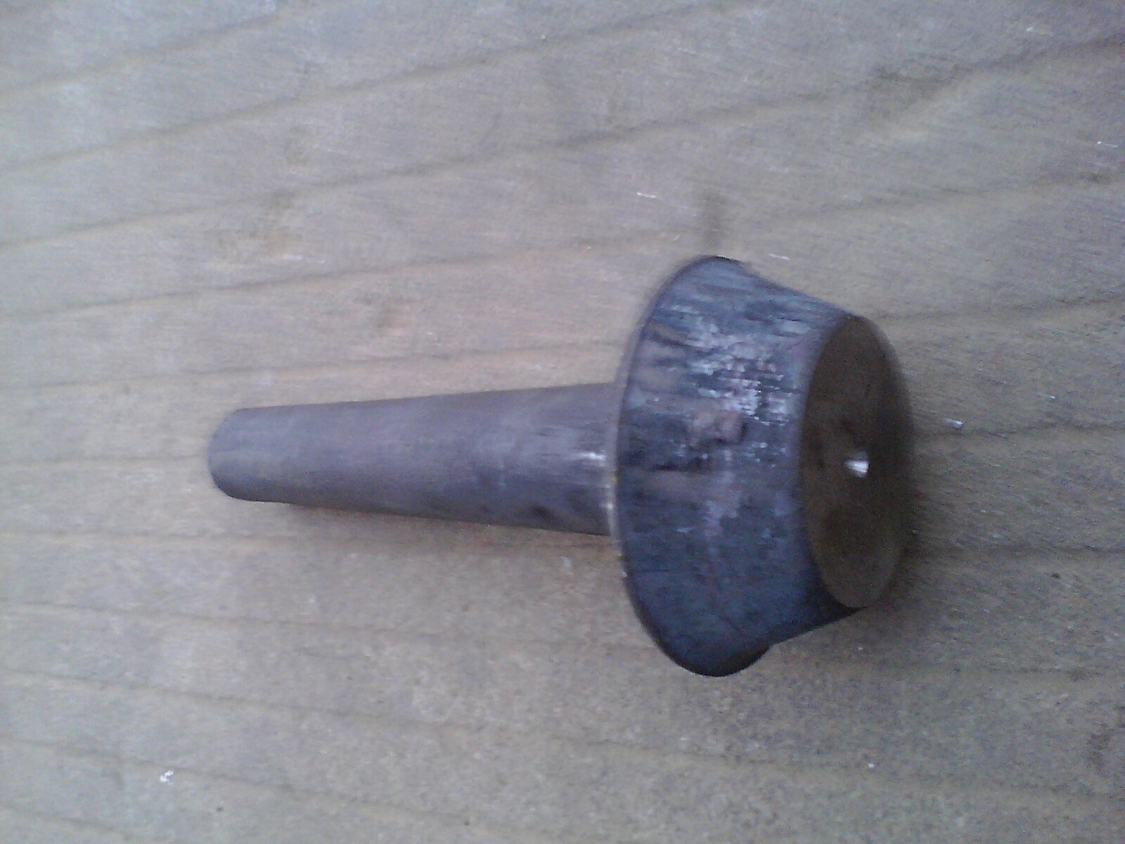

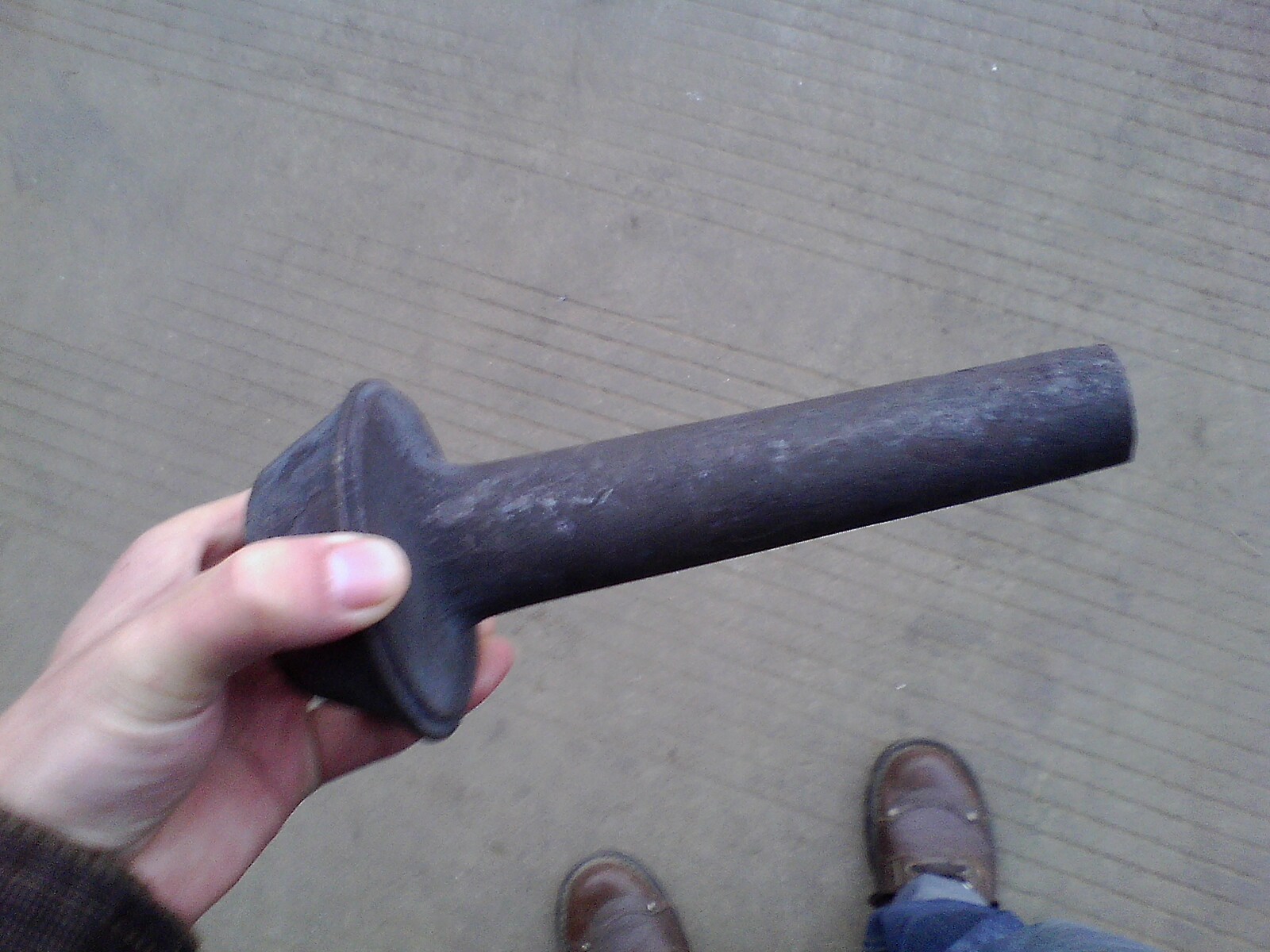

请问有做浮动夹具吗?
具体要求:直径50的锻件长度100两端钻中心孔,要求以中心孔定位夹紧外圆,但是中心孔与外圆不同心,具体如图
现在的加工工艺已经没有铣端面了,成本太高,直接打孔的。所以成品中心孔深度不好控制
