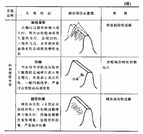

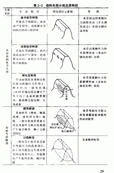

齿轮是传递运动和动力的一种机械零件。齿轮的类型以及特点不仅可决定齿轮的运转特性,并且也决定了它是否会过早地失效。
齿轮失效的类型可划分为四种:
(1)磨损失效,是指轮齿接触表面的材料损耗;
(2)表面疲劳失效,是指接触表面或表面下应力超过材料疲劳极限所引起的材料失效。进一步又可分为初始点蚀、毁坏性点蚀和剥落。
(3)塑性变形失效,是指在重载荷作用下表面金属屈服所造成的表面变形。它又可进一步分为压塌和飞边变形、波纹变形和沟条变形。
(4)折断失效,是指整个轮齿或轮齿相当大的一部分发生断裂。可以进一步分为疲劳折断、磨损折断、过载折断、淬火或磨削裂纹引起的折断等。

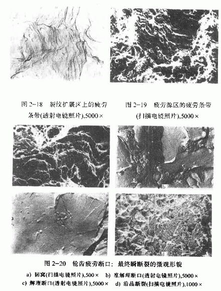

发生失效齿轮的车床为日本制造,齿表层为渗碳处理,使用已达30多年,使用过程中发生断齿现象,事故现场检查发现在加工工件时切削进刀量过大。断口形貌如图5所示。
齿轮断口属于高应力作用下的快速断裂。齿根边缘断口呈现韧窝和沿晶断裂特征,是与渗碳层中沿晶析出的碳化物及晶界处碳浓度较高有关。对微观组织与材料检查结果均属正常。对损坏齿轮进行检验分析后可以断定,所有断齿断口都属本次事故中形成的新裂纹。而对现场检查结果发现,工件上留有相当多的、很深的切削车刀痕,由此可说明,齿轮主要是由于制造工艺不当,引起应力集中而破断。
既然是使用了30年突然断裂,为什么还说是制造工艺不当引起的呢?前面不是说到是因为过载吗?30年之后才断裂能说是制造工艺不当引起的吗?
