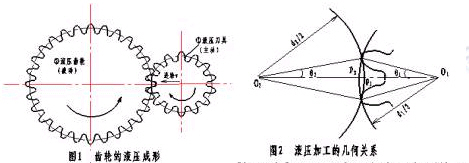

    滚压成形有范成和仿形两种方法。范成法多用于齿轮成形,仿形法适合花键轴加工。范成法原理如图1所示,是通过横向进给,使齿轮滚刀①与加工齿轮②啮合传动,轮坯受挤压塑性变形后,被包络出齿形。齿轮滚刀还可做成齿条形状或内齿轮形状。

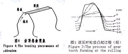

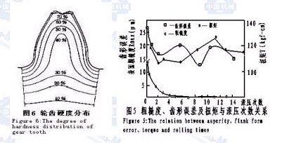

    在常温下用范成法对轮坯进行滚压成形时,轮齿是经过数次滚压形成的,理论上齿根的压入量正好是齿顶的凸起量,但实际上齿顶的凸起是偏向一方的,如图3所示。轮齿的成形质量与毛坯材料、滚挤压力,圆周速度及滚压次数等工艺参数有关。当参数选择不当时,会出现齿顶处卷料下凹现象,如图4所示。这是由于齿面材料流动与心部材料流动速度不等引起的。实验研究表明它与刀具的压入量和轮坯圆周速度有关,与压入量成反比,与圆周速度成正比。对无加工硬化的材料,可完全消除卷料现象。但对有加工硬化发生的材料,则难以完全避免。

    ③冷挤滚压时,控制滚挤压力,选择滚压次数,改变回转方向可提高轮齿成形的精度。
