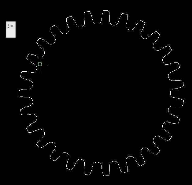

全网寻求齿形爱好者,帮忙分析一下,这个齿形不是渐开线齿形,渐开线齿形的重合度已经到头了.
这不是渐开线齿形
这不是渐开线齿形
发表于 2024-2-2 10:00 | 显示全部楼层
像不像
 楼主| 发表于 2024-2-2 10:03 | 显示全部楼层
不像,不是降低压力角的渐开线齿形
 楼主| 发表于 2024-2-2 10:08 | 显示全部楼层
因为重合度,渐开线齿形的达不到那么高.外啮合也就3算极限了,大部分到2,已经是改来改去的.
发表于 2024-2-2 17:31 | 显示全部楼层
clgclx 发表于 2024-2-2 10:03
不像,不是降低压力角的渐开线齿形
他那有可能是英制齿轮
发表于 2024-2-3 08:32 | 显示全部楼层
不知微线段的齿轮能否实现图示的效果?
发表于 2024-2-3 09:43 | 显示全部楼层
感觉像两端渐开线,压力角有两个。
 楼主| 发表于 2024-2-3 11:26 | 显示全部楼层
gdd 发表于 2024-2-2 17:31
他那有可能是英制齿轮
不是,测绘下来计算对不上.
christ 发表于 2024-2-3 09:43
感觉像两端渐开线,压力角有两个。
有这个可能.不知道该如何下手.
发表于 2024-2-3 11:52 | 显示全部楼层
上段 渐开线共轭, 下段摆线共轭,有可能啊。
