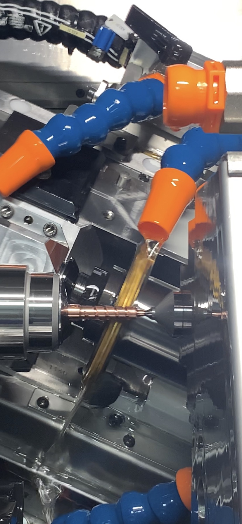

了解蜗杆电极,滚齿机加工探讨一下
发表于 2023-7-1 18:41 | 显示全部楼层 |阅读模式

蜗杆零件,原则上不能用滚齿机加工,因为通常的刀具都是一个齿,相对转速几乎相等,形成的切削速度不容易达到比较高的切削速度,表面的粗糙度不会太好,如果用多头滚刀,也不适当,因为多头滚刀在每圈上的有效齿数会较少,用了了几刀就想得到精确的蜗杆渐开线几乎是不可能的,所以作为电极的蜗杆,只有用旋风铣才能做出合格的电极。
发表于 2023-7-2 08:34 | 显示全部楼层
这是一个加工精度达1级蜗杆精度的渐开线蜗杆电极
由原东莞市格艾传动公司用国产旋风铣床制造。近期他们搬去了惠州市,继续深入研究高精度蜗杆的生产。
发表于 2023-7-2 08:37 | 显示全部楼层
如果把滚齿机当铣床用,通常因为滚齿机的综合精度也不容易做出高精度的蜗杆电极
