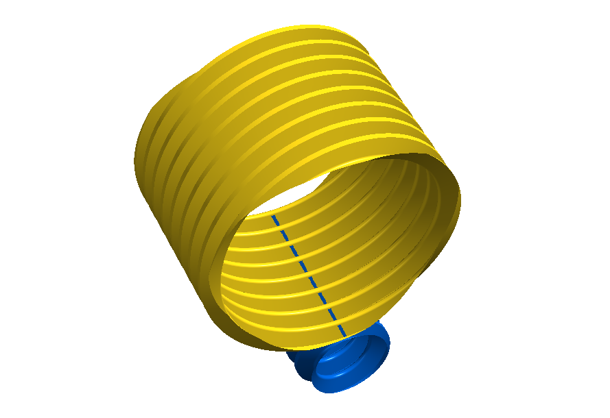

行星滚柱丝杠完整动画

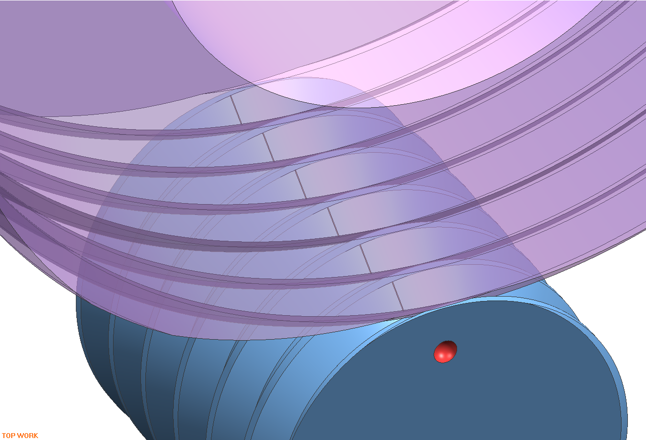

 楼主| 发表于 2023-2-24 12:52 | 显示全部楼层
弄得不错!
干涉厚度为多少?
其实,用此方法,可以判定模型精度。
比如我做的模型,滚柱齿面单边向外偏置0.000012mm,就能形成如下图干涉体,边缘清晰、直线趋势:
发表于 2023-2-24 13:25 | 显示全部楼层
woodee 发表于 2023-2-24 12:52
弄得不错!
干涉厚度为多少?
模型精度确实是UG的要高很多,几乎可以说没有误差了!
而Kisssoft的模型精度比较低,怎么也搞不到一条细细的且清晰的接触线,就这样还把电脑累得崩溃了呢。
发表于 2023-2-24 14:55 | 显示全部楼层
KISS软件在中国销售的版本,只给精确到0.001,想再提高精度,软件不给,这就限制了超高精度模型的创建,从某种意义上说,这也会限制中国使用者的运用,包括在一定的时期进行封锁,都是需要考虑的。
