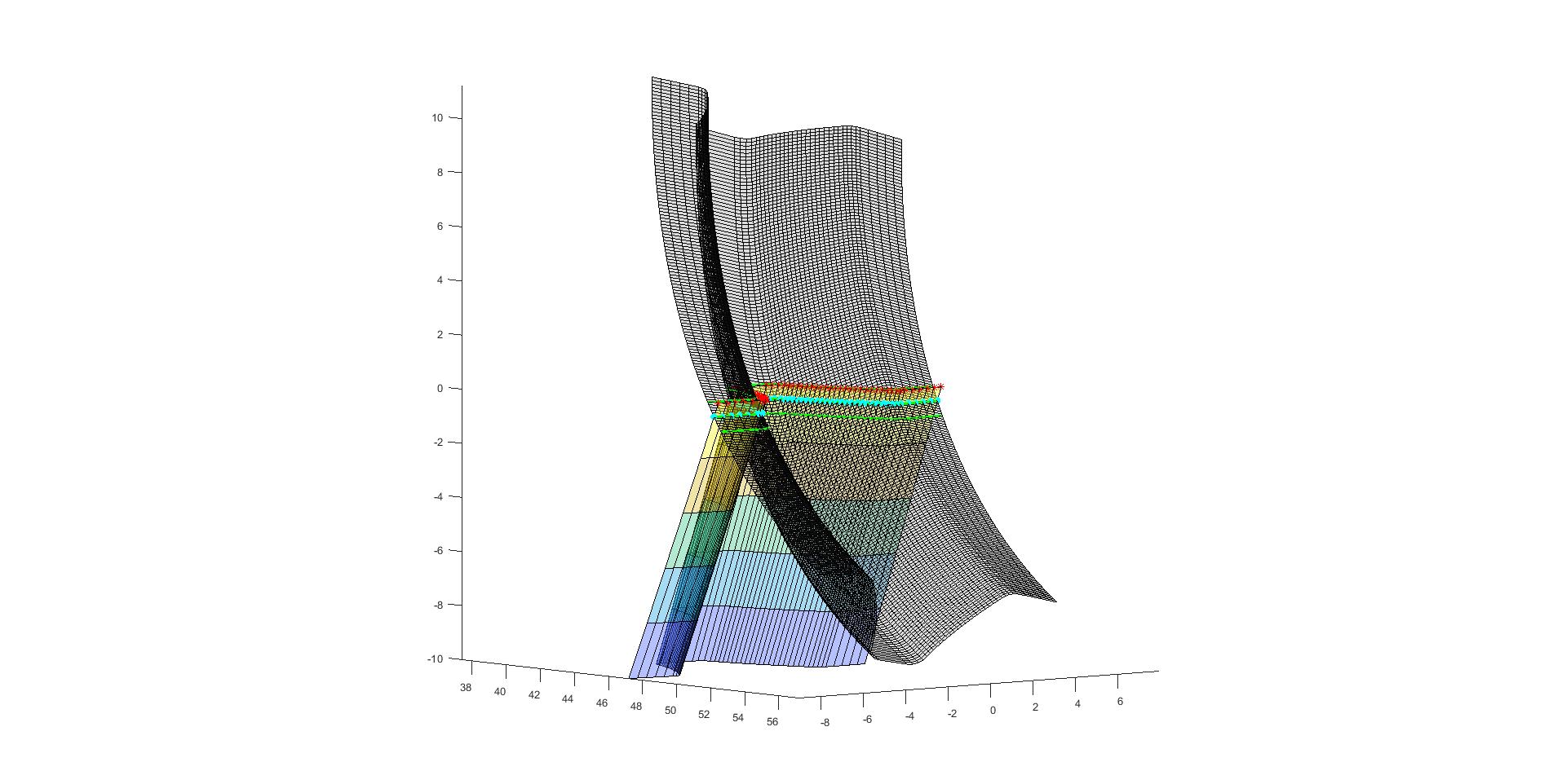

齿轮端面倒棱vericut模拟完成,与大家分享一下喜悦的心情。
端面倒棱
端面倒棱
端面均匀
端面均匀
整个齿廓
整个齿廓
 楼主| 发表于 2022-2-27 22:43 | 显示全部楼层
直接在滚齿机上使用。

倒棱小一点,模拟看看。
 楼主| 发表于 2022-2-28 13:41 | 显示全部楼层
woodee 发表于 2022-2-28 13:36
倒棱小一点,模拟看看。
嗯嗯,现在是按高度2mm做的,回头改到0.5mm。

 楼主| 发表于 2022-2-28 23:28 | 显示全部楼层
小一点的倒角,下一步精确比对
