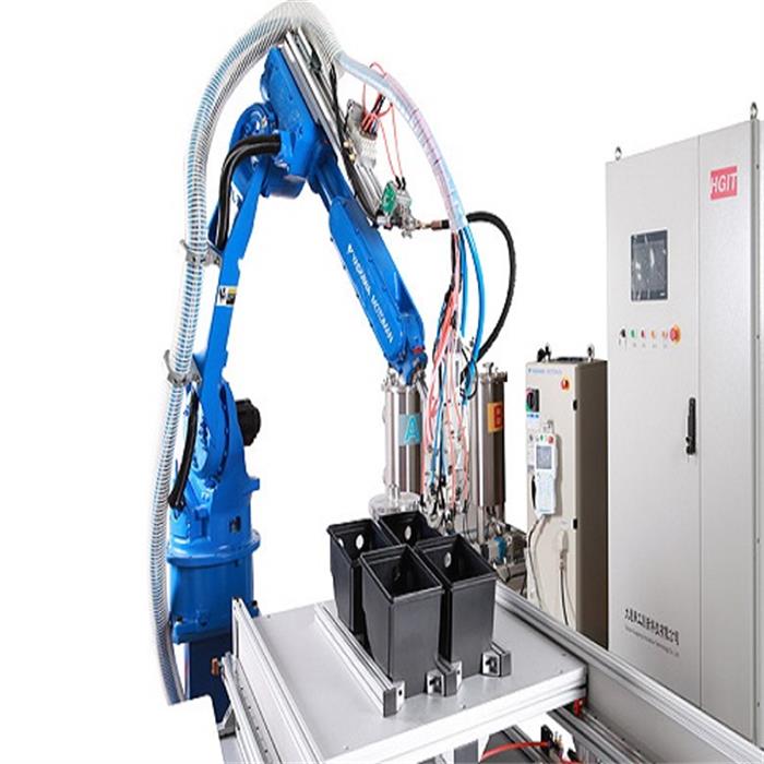

4、涂胶系统的自动化程度:
虽然胶条的接头主要受胶水本身的特性等因素影响。但是,可以通过调整工艺参数优化胶条的接头。华工的机柜密封设备可以通过调整涂胶起始、结束点的加速度以及吐胶时间等工艺参数对涂胶接头进行调,达到最佳效果。
