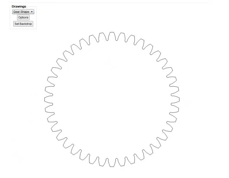

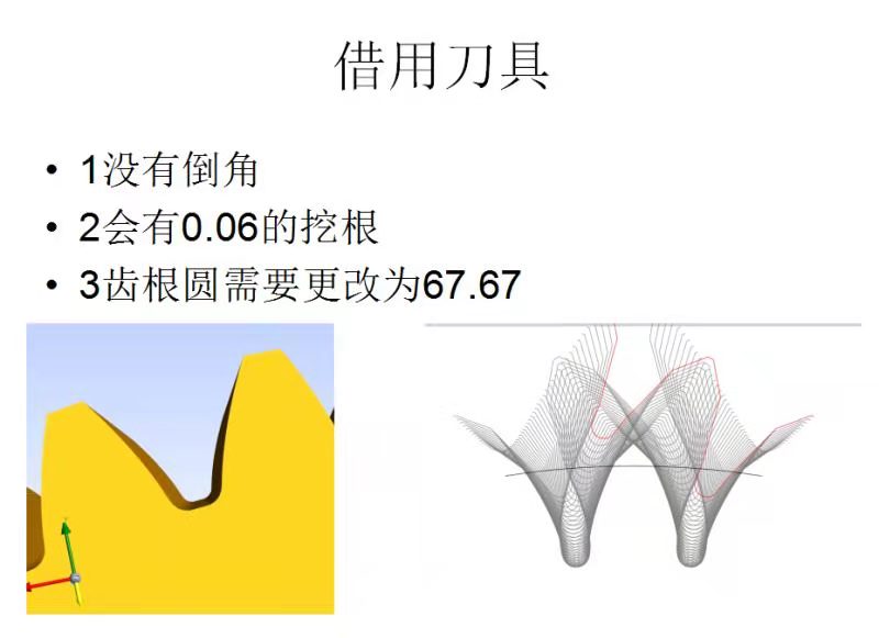

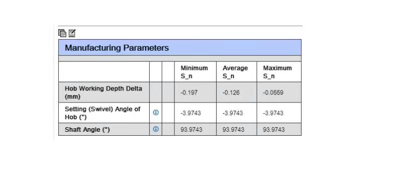

学了一些工艺仿真,不知道在大家看来有没有啥前景?因为目前只是会一些软件操作,原理还不清楚,如果没前景我就暂时不深究原理了
1刀具借用生成的齿形仿真。用于新产品试制,还有滚剃刀齿形模拟,
2热处理变形模拟,用于优化产品结构变形。
3磨齿加工仿真,齿面扭曲仿真和计算,少用磨齿抗扭曲功能省钱啊。
4砂轮参数计算,转变位啊,根据工作台转速的上线来调整砂轮头数啊
5滚齿切削参数,滚刀头数槽数,寿命平衡啊。
滚刀借用模拟
滚刀借用模拟
