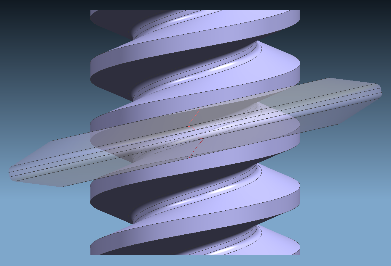

发表于 2023-9-5 16:36 | 显示全部楼层
我拿外旋风铣举例如上图。
铣刀的旋转齿面,与蜗杆齿面在红色接触线处相切。
那么足够精确的铣刀,加上机床施加的足够精确的螺旋运动,就能加工出足够精度的ZI蜗杆。
两者的区别:一个是面面相切;一个是刃(线)面相切。
发表于 2023-9-12 15:29 | 显示全部楼层
woodee 发表于 2023-9-5 16:36
我拿外旋风铣举例如上图。
那么足够精确的 ...
感谢版主,还请教下,这两者的区别在哪?都是通过机床和刀具精度来保证零件的精度
