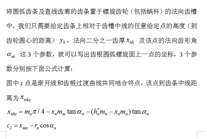

【论文】渐开线齿轮齿根过渡曲线是圆弧齿轮端面齿廓截形
       兼与Woodee版主商榷
      坛友们:这是一篇理解《实用齿轮几何学理论与应用》理论体系的很好帖子,特别是曾有网友说,读我的书也是一头雾水。这回,应该能让你有所收获,并读得轻松!
渐开线齿轮齿根过渡曲线曲线是圆弧齿轮端面截形.doc
176.79 KB, 下载次数: 77, 下载积分: 齿轮币 -2 枚
洪老您好!
正如上个月我在回复您邮件中所说的,父母年迈,这几年进入老年发病阶段,忙于照料,所以很少上论坛浏览。
这篇也是前天偶然点进来看到的。
昨天做了些准备,下边简单回复一下:
  • 首先,您的计算结论是正确的。
    我昨天重做了一下
    Mn=2;An=20°;βp=30°;Xn=0.5;h*=1;c*=0.25;ra*=0.3799509
    那么渐开线起始点半径 Rq=14.21170626
    渐开线起始点压力角Aq=13.1577809°
    我用编制的Excel表格和UG文件,代入参数,相互对照,结论都对的上:
    为了证实我所言非虚,下面是三个UG文件的压缩包,下载解压后用UG(4.0以上版本)打开,可以检核相关尺寸。
    Mod.zip (4.76 MB, 下载次数: 27)
  • 您所指出的我在以前帖子里的Rq比这个正确值大16丝,我回忆,当时是跟不同的人互动,举同一个例子但参数有所变化造成的。
    我记得当时有同好向我提示了这一点,我也进行过说明。
    我当时推导的公式,现在仍在使用,不可能现在计算正确,而以前计算就相差16丝之多。
    并且,当时我发帖子之后,有数名同好都相互对过数据,相差都在1E-7。
    更何况,我当时推导公式并写入UG当中画出齿轮端面截形后,还多次进行了相应的刀具齿条的装配模拟:
    这样反复确认下来,才敢自己确信公式推导和写入过程无误。
    上边的压缩文件里,就有齿条装配在齿轮里的UG文件,打开并改变参数L,能够精准观测到齿轮与其滚切齿条做无侧隙啮合,对应面相切及其切线的位置和移动过程。
  • 您的论文题目“渐开线齿轮齿根过渡曲线是圆弧齿轮端面齿廓截形”,这对于搞过圆弧齿轮或圆弧外摆线内齿轮泵的齿形推导和计算的人,很好理解且一目了然,但对没搞过的一般同行,就比较困难了。
    一般的几何形状描述,是否还是以最基本的曲线名称为好?比如圆或椭圆,这样有利于入门者的阅读思考进入。
    何况,这里椭圆方程也很直观和简单:
    对此参数方程求导,得到各点的切线、法线,进而无论用运动法还是共轭法,都不难求得相应的过渡曲线。
    因为您“(公式推导从略)”,所以我无从判断您推导过程的简略程度。
    事实上,就我多次进行的比这复杂得多的推导共轭齿面的体会,不同的切入点和推导路径,最终都能得出完全相同的公式。
    切入点的简洁,一般仰赖以往工作经验,从而可以的某些结论当成公理来处理。
    而推导过程和公式的简洁,则需要一定的数学功底。
  • 最后,您的这张端面图是不对的,可能是随手借用来的,或上传错了。
    变位系数0.5,螺旋角30°,端面齿形一定比较胖,且过渡曲线和渐开线在起始点是相切的。
    下图是准确的端面齿图:
以上。
