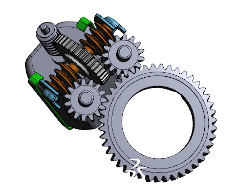

求助大神!

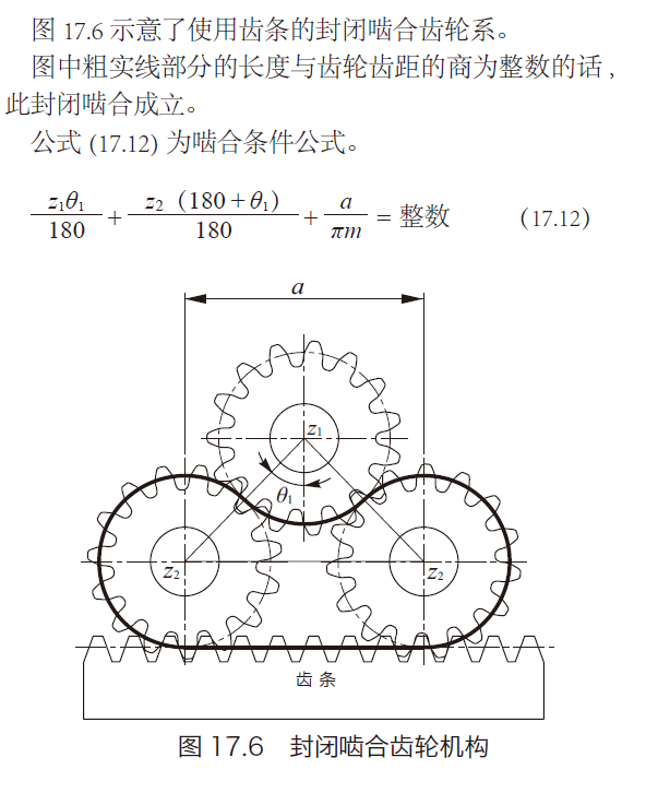

大神看一下如图这个结构 不好装配 求解怎么设计
模数:3  传动比:4    大齿轮外圆在140左右!
求助
求助
发表于 2020-3-18 09:42 | 显示全部楼层
这个是属于封闭轮系,需要配齿设计。一般的配齿原则是:封闭节线长度/齿轮的齿距 = 整数!

在本论坛中,很少有人关注-封-闭-轮系的设计配齿问题,绝大部分帖子都是围绕着齿轮相关的基础计算问题在讨论的。
对于楼主的这个问题,我自己设计过不少案例。我这里直接给出相关的参考资料吧!
【1】封-闭-轮系的相关公式

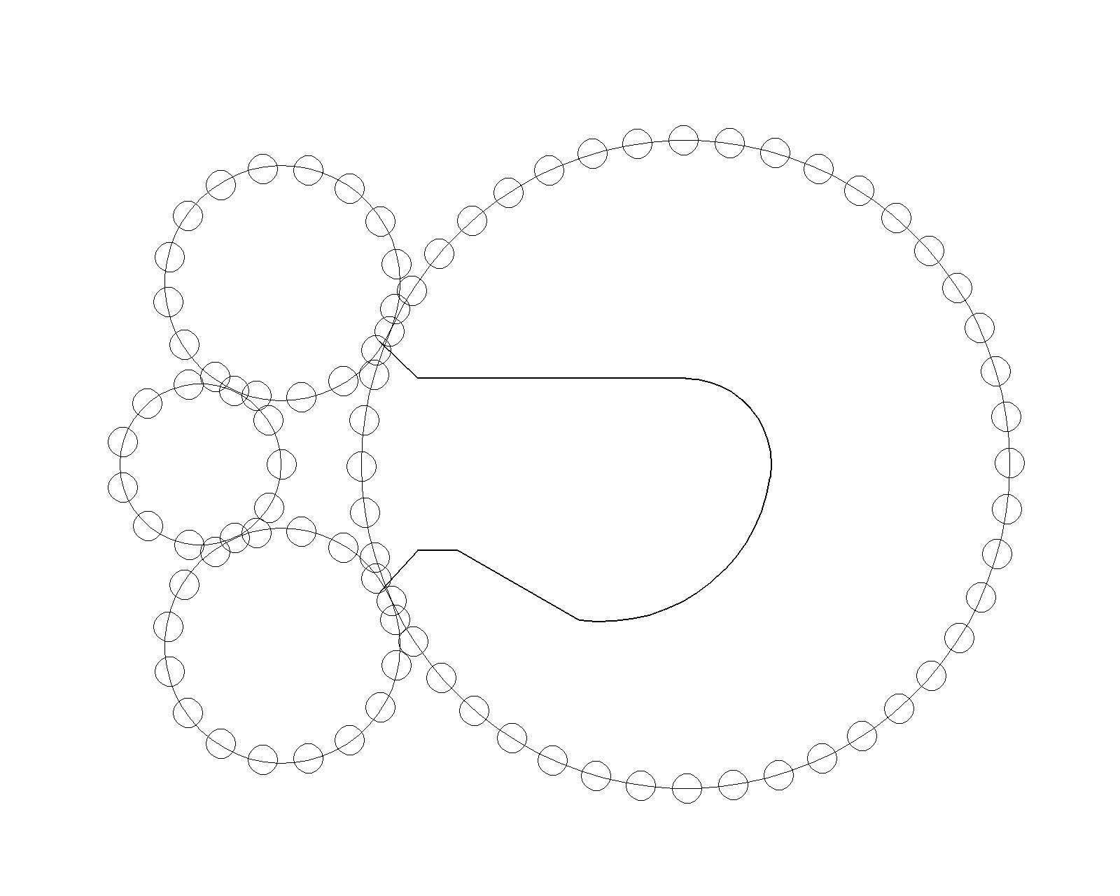

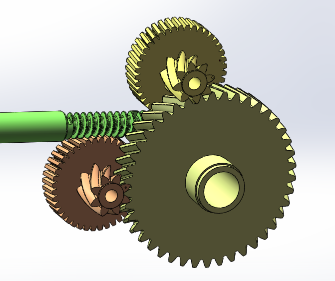

另外,在行星齿轮传动,尤其是非均布的行星齿轮传动设计中,配齿都是非常常见的一种设计轮系的方法。可以借鉴!

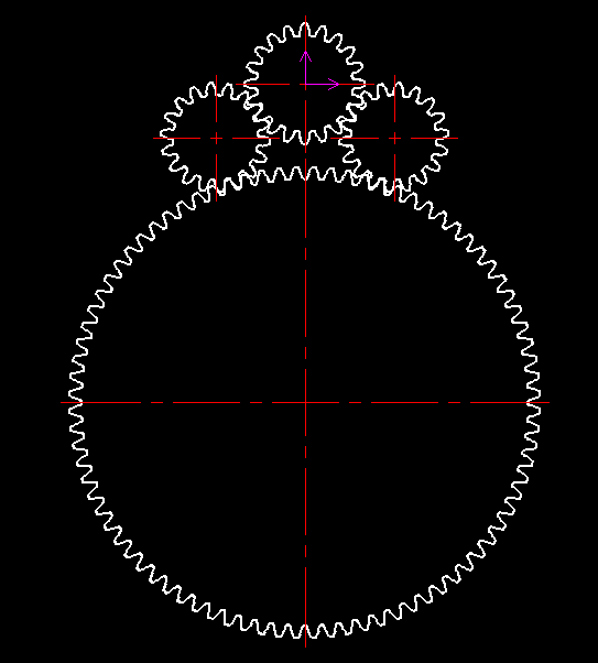

发表于 2020-3-20 12:05 | 显示全部楼层
按照版主提供的资料作了一个,有点像了

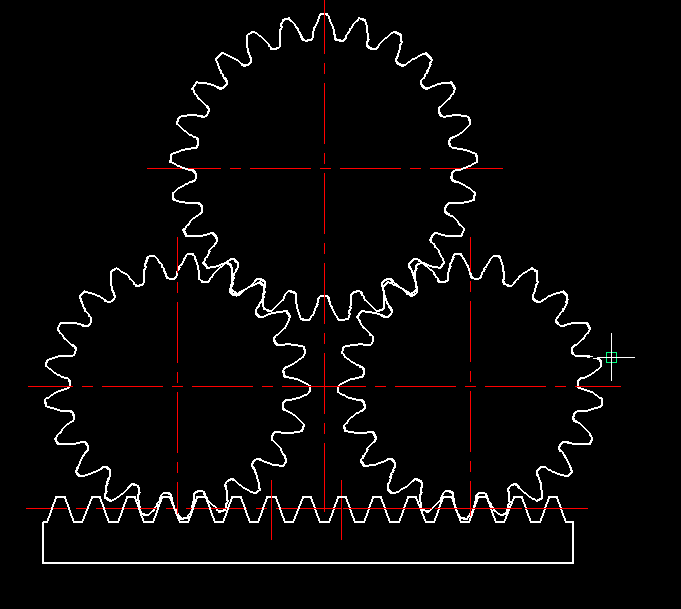

发表于 2020-3-20 14:27 | 显示全部楼层
与齿条的也弄一个

封闭轮系是指齿轮的中心距构成一个封闭的尺寸链,这个尺寸链中没有开环,导致设计制造难度增大,尤其是公差分配,难度更大!
从功率角度看,这实际上就是一种功率流的先分后合,充分利用空间,将体积功率做到最大!
在小模数齿轮中,使用较多!
但是,能够熟练驾驭这种轮系设计的人,其实并不多!
发表于 2021-4-28 11:35 | 显示全部楼层
mrmrw 发表于 2021-4-28 09:45
封闭轮系是指齿轮的中心距构成一个封闭的尺寸链,这个尺寸链中没有开环,导致设计制造难度增大,尤其是公差 ...
请教:
3楼例3中:1.不同的模数要分开计算吗?  2. 齿轮在蜗杆两边最后算的结果应是(整数+0.5)吗?
