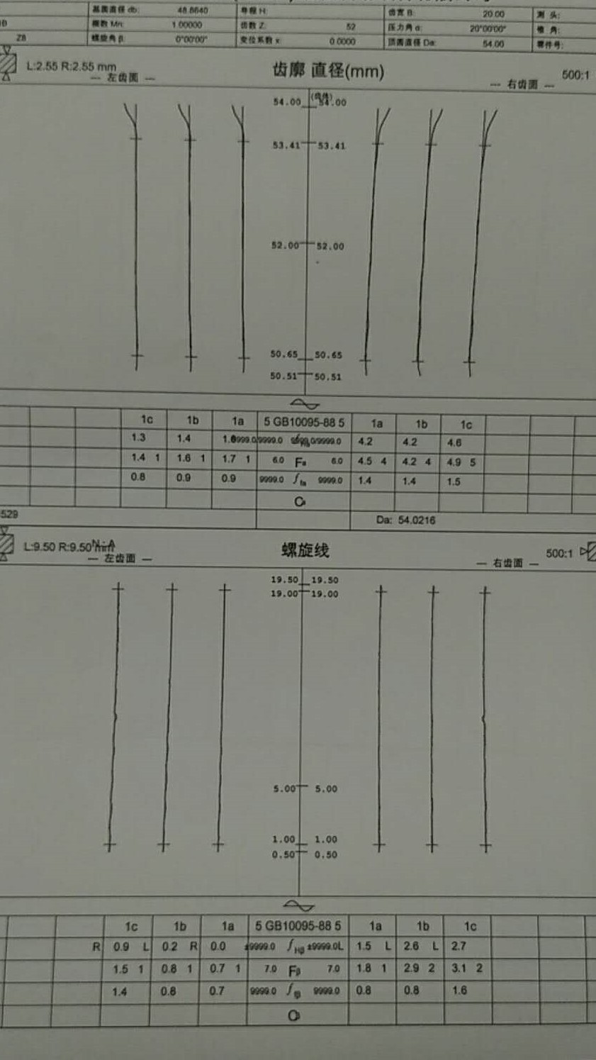

机床为陆联3540齿形磨齿机,齿顶凸,请教高手如何调整。

看检测报告图,齿顶为负?
 楼主| 发表于 2018-9-10 14:13 | 显示全部楼层
香香飘飘 发表于 2018-9-7 15:43
是不是砂轮没有修到底部,
砂轮修到底了
发表于 2018-9-21 11:24 | 显示全部楼层
工件齿顶材料凸出了,磨齿砂轮底部圆角大了或砂轮实际有效高度不够
建议按以下顺序排查: 1. 核查滚轮参数订购数据;2.订购数据没问题的话,更换一个滚轮验证是否当前滚轮磨损;3.核查磨齿输入参数

发表于 2018-12-26 20:52 来自手机 | 显示全部楼层
这明显砂轮没修到位,或齿顶圆超差了。但都是砂轮设置有问题
发表于 2020-8-16 23:38 来自手机 | 显示全部楼层
把两金刚轮往外撑一下,修出鼓根OK
发表于 2022-4-16 13:53 | 显示全部楼层
1、大概率是因为,砂轮没有修严,可再修一次砂轮。
2、临时对应方法,可在工件齿形修形,增加齿顶修形,将反巧补偿回来。
