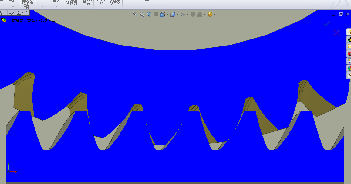

蜗杆头数:4,蜗轮齿数:37,齿形角:23度,轴向模数:10.5,齿顶高系数:0.9047,齿根高系数:1.16,蜗杆分度圆柱导程角:23.80555556度,蜗轮变位系数:0.786,砂轮直径:500,砂轮圆弧面半径:55,蜗轮宽度:74

请告知图中xGm是多少?

楼主,您的例子中,砂轮上xGm是多少?可能是我没有表达清楚,使楼主没答

你这Gm点是什么?分度圆的点吗?

我用一楼的参数,自取了xGm=8.85  (即与蜗轮齿厚相关),用数学方法作出蜗轮齿面(砂轮截面——蜗杆与蜗轮啮合处蜗杆的齿形——蜗轮各轴截面共轭齿形)。
01_距中截面-35mm处
02_距中截面-25mm处
03_距中截面-15mm处
04_距中截面-5mm处
05_蜗轮中截面
06_距中截面5mm处
07_距中截面15mm处
08_距中截面25mm处
09_距中截面35mm处
