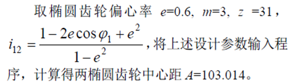

在一个资料中看到附件资料,椭圆齿轮,已知:椭圆偏心率e=0.6,m=3,z=31,
传动比i12=(1-2*e*cos*(ψ1)+e^2)/(1-e^2)
我计算出的中心距为2A=>> 2*A   ans =67.9374,而例题中为103.014,请高手指点是哪里出错了,我想计算的是两个椭圆啮合

请问版主:pi*Z*M是否等于椭圆节圆的周长(2*pi*b+4(a-b))?

谢谢!我实际求得的椭圆长半轴a=51.507,b=41.2056,实际所得椭圆周长为292.1649(通过软件画出后实测);但通过椭圆公式计算L=2*pi*b+4*(a-b),将a,b带入公式,计算得300.108,两者数据存在差异,有点困惑,求指点
 楼主| 发表于 2018-1-29 13:47 | 显示全部楼层
另外一个周长积分公式(4a*int(y,0,pi/2);y=sqrt(1-e^2*sin(x)^2)),已正确求解积分出椭圆周长,谢谢!
