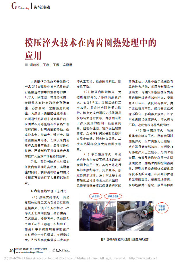

模压淬火技术在内齿圈热处理中的应用_谢玲珍.pdf (1.82 MB, 下载次数: 60)
