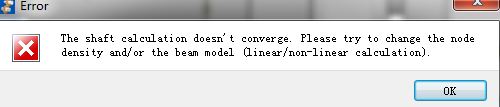

计算时出现这个the shaft calculation doesn't converge.如何解决?
 楼主| 发表于 2016-11-5 14:54 | 显示全部楼层
已解决,是约束出了问题
发表于 2016-11-12 10:40 | 显示全部楼层
我也碰到了,是行星轮分析的问题,老是跳出这个,不知道怎么回事
 楼主| 发表于 2016-11-12 16:16 | 显示全部楼层
大多数是约束问题,看看少不少约束
