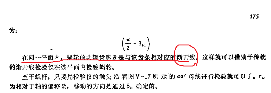

      在法国昂立奥的著作《齿轮理论与实践》第1卷第174~175页中,对于渐开线蜗杆的重要提示中给出了一个结论:渐开线蜗杆中存在一个“齿条齿廓”,由此得出对应的ZI型蜗轮的某一平面中存在一条渐开线,并指出这条渐开线可以用传统的渐开线检查仪检测到。
     对这个重要的提示,我在三维中模拟了一下,没有找到这个“齿条齿廓”。不知道这个结论是否正确?

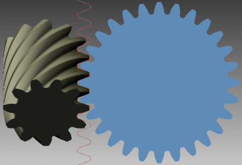

发表于 2016-4-8 23:27 | 显示全部楼层
大概是这个意思:
 楼主| 发表于 2016-4-9 21:06 | 显示全部楼层
woodee 发表于 2016-4-8 23:27
大概是这个意思:
没有看懂woodee兄的意思!
(1)你给出动画中,ZI蜗杆是与一个斜齿条啮合?似乎不符合蜗杆与齿条的运动方式?
(2)运动轨迹是一个齿条齿廓,这个齿廓是否与上面图书中所示的截面是一致的?
(3)可否将这两个零件发上来,我用SW模拟一下?
(4)动画中的啮合线是怎么设置显示的那么清晰?
发表于 2016-4-9 23:57 | 显示全部楼层
mrmrw 发表于 2016-4-9 21:06
没有看懂woodee兄的意思!
(1)你给出动画中,ZI蜗杆是与一个斜齿条啮合?似乎不符合蜗杆与齿条的运动 ...
那是蜗杆-斜齿轮副的一个公共齿条(刀具齿条)。
