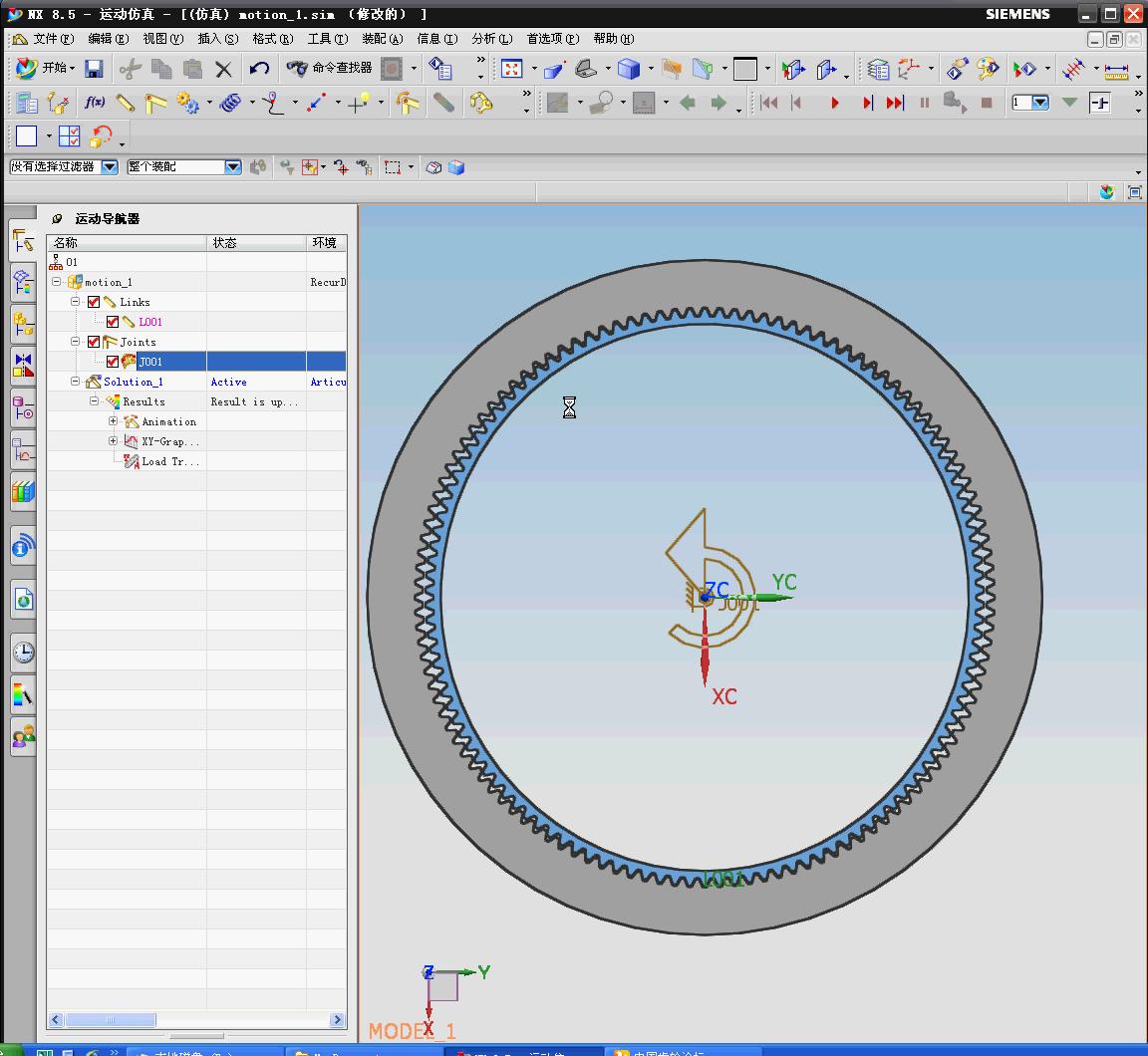

动画过程 movie2.rar (506.42 KB, 下载次数: 122)
 楼主| 发表于 2015-10-22 21:35 | 显示全部楼层
压缩包里面是制作的动画过程.只有要点提示,UG做的

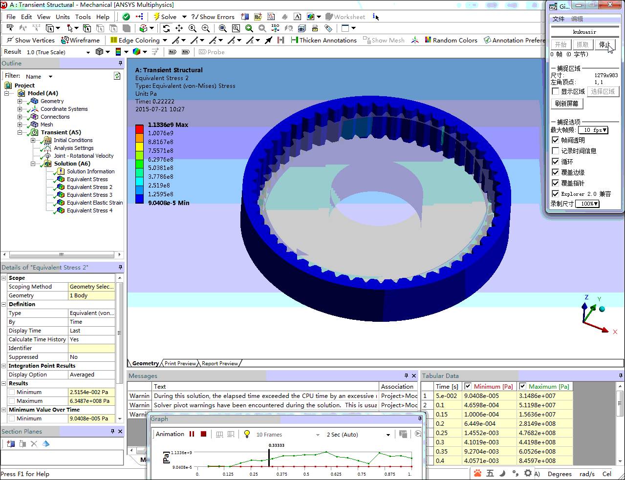

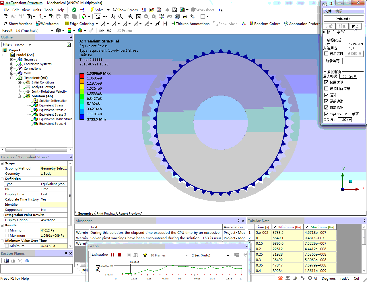

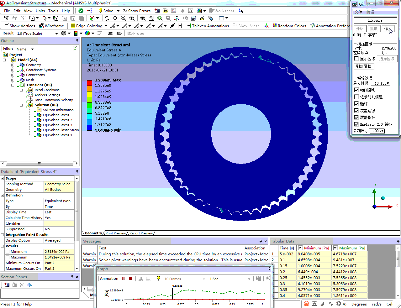

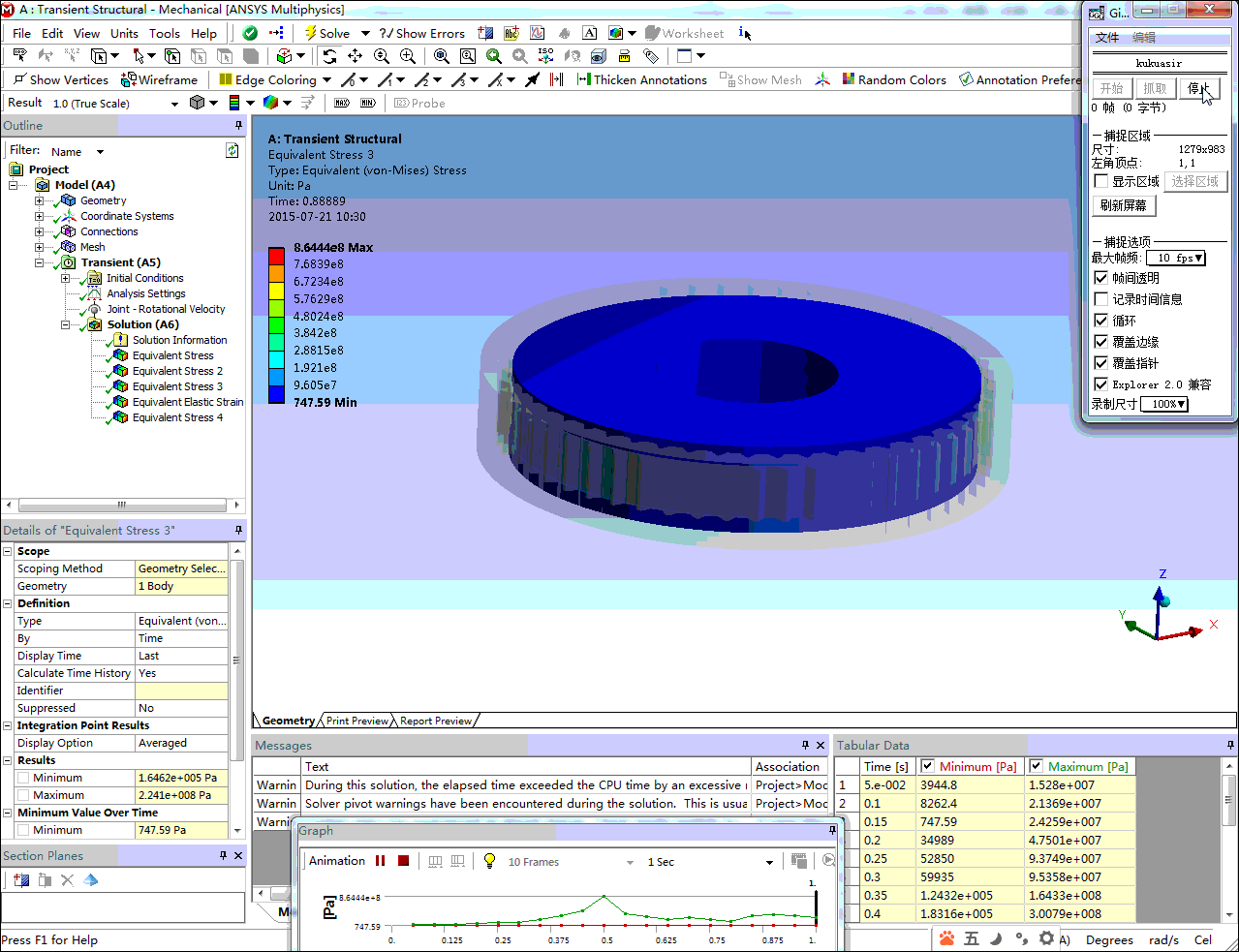

有限元分析得到的动画:
补充内容 (2016-8-29 08:05):
中间的芯子是柔轮中间有一个驱动的椭圆形“轴承”,在这类软件中,用颜色显示应力,结果处于同一个级别,就看不出来了,柔轮本身的厚度是很薄的,否则会产生很大的应力。
最后那个动画,柔轮的壁厚减小就形象了 !  发表于 2016-8-28 23:42
