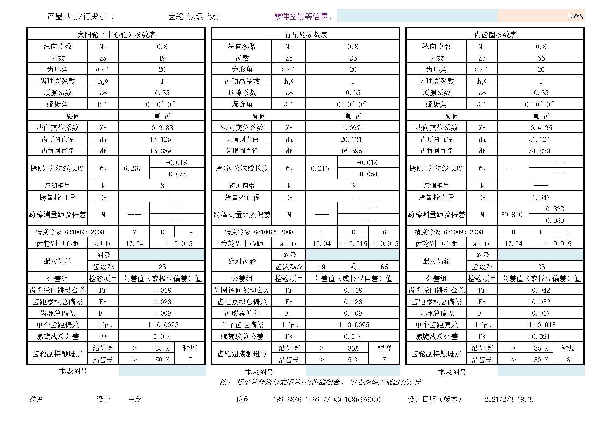

发表于 2021-1-29 00:10 | 显示全部楼层
2Z-X-A计算,KISSsoft里面可以计算,至于3ZII,2Z-X-B等,KISSsoft计算不了。其实用表格计算,方便实用
发表于 2021-2-3 16:24 | 显示全部楼层
求表格,呵呵

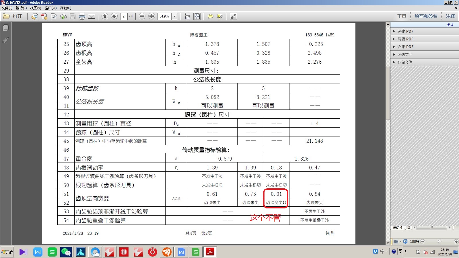

发表于 2021-2-3 18:54 | 显示全部楼层
呵呵,不好意思。3Z II 上表的校核部分没有完善
2Z-X-A 19 23 65.pdf
87.86 KB, 下载次数: 1, 下载积分: 齿轮币 -2 枚
