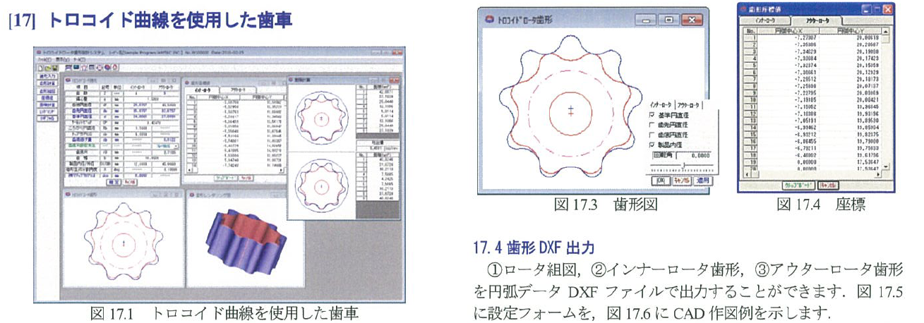

你这个是摆线不是谐波。

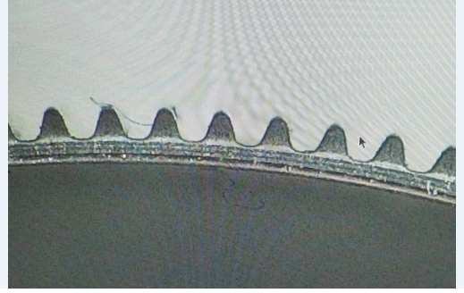

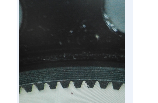

这就是haemonic样机的柔轮、钢轮实物图,同学习。
发表于 2017-10-31 22:31 | 显示全部楼层
双圆弧加中间一段渐开线
