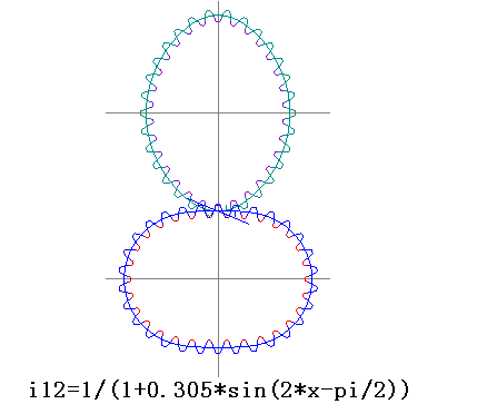

一副按照正弦传动比设计的非圆齿轮副
发表于 2014-8-31 19:20 | 显示全部楼层 |阅读模式

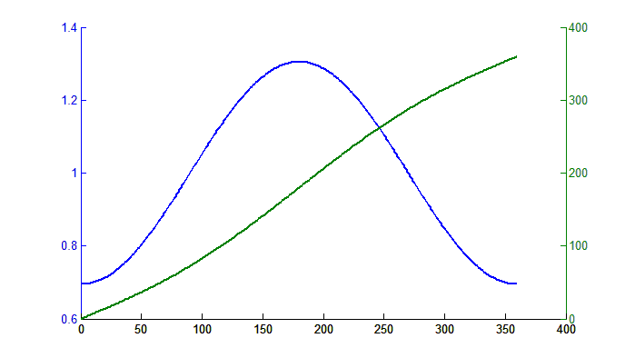

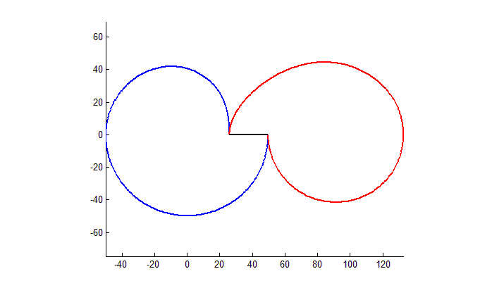

实现正弦函数传动比的非圆齿轮副
发表于 2014-9-9 14:18 | 显示全部楼层
传动比的函数是怎样的,给出,好模仿一下
正文题目已经给出了,传动比就是正弦函数.  发表于 2014-9-9 15:37

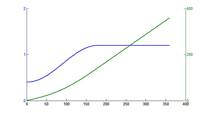

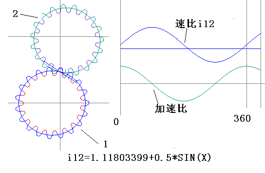

发表于 2014-9-9 16:09 | 显示全部楼层

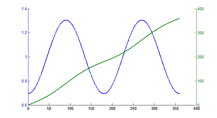

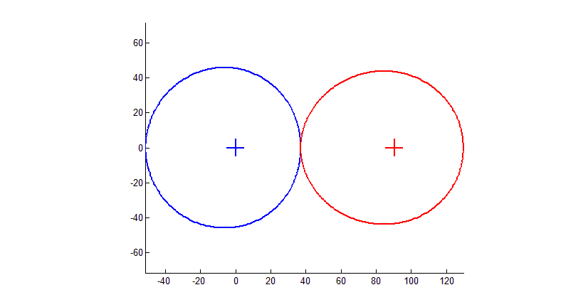

好!
不过你得重做,应该是在360度(主动轮),从动轮转速是一个完整的正弦(而不是2个正弦).
另,再改一下,主动轮180度,从动轮转速是半个正弦,其后是等速.
 楼主| 发表于 2014-9-9 21:29 | 显示全部楼层
 楼主| 发表于 2014-9-9 22:07 | 显示全部楼层
jiajia_nj 发表于 2014-9-9 16:09
好!
另,再改一下,主动 ...
按一个正弦周期设计
对的!  发表于 2014-9-10 08:55
 楼主| 发表于 2014-9-9 22:08 | 显示全部楼层
好!
另,再改一下,主动 ...
按半个正弦周期和半个匀速周期设计,版主给的条件无法满足节曲线封闭且光滑。。。
似乎不对哎! 见楼下[大刀]的正解!  发表于 2014-9-10 08:56

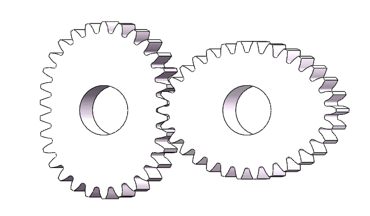

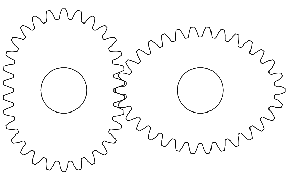

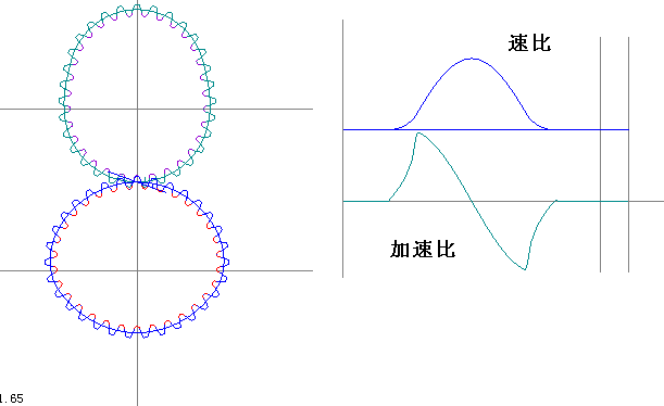

发表于 2014-9-9 22:14 | 显示全部楼层
zhuzhu006 发表于 2014-9-9 21:29
你好,传动比函数为 i21=1+0.305*sin(2*g-pi/2)
i21是正弦曲线,I12非正弦曲线
下面是按jiajia_nj的出题,尝试求解
360度(主动轮),转速比i12是一个完整的正弦
从动轮转速是半个正弦,其后是等速.
等速与正弦相接部份采用圆滑处理,否则加速比突变,节曲线有拐点
全对! 右边的图能[标出数字单位]就更好(象zhuzhu006那样)  发表于 2014-9-10 08:58
