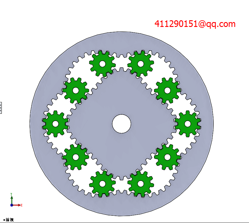

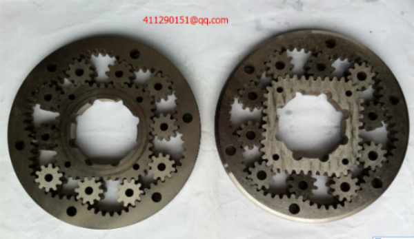

非圆齿轮行星轮系
发表于 2014-7-6 07:28 | 显示全部楼层
楼上做的很不错,赞一个!请问这种噪音会不会比普通齿形大?
发表于 2014-7-6 07:53 | 显示全部楼层
您好!非圆齿轮齿形与普通渐开线齿形差别较大,设计过程中严格遵照啮合原理,行星圆柱齿轮与4方和6角的齿形满足共轭关系,提高制造精度可以降低噪声,具体噪声测试有待检验

非圆齿轮怎么加工!!!!!
发表于 2014-7-7 11:29 | 显示全部楼层
zb18-love 发表于 2014-7-7 10:37
非圆齿轮怎么加工!!!!!
非圆齿轮可采用滚齿、插齿、线切割、粉末冶金、精密压铸等方法加工
