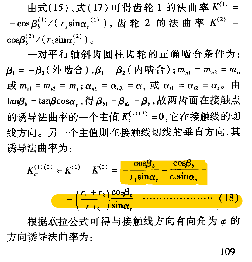

发表于 2023-2-19 15:28 | 显示全部楼层
平行轴斜齿轮诱导法曲率计算.pdf (199.72 KB, 下载次数: 0)
这篇论文的计算公式可能有误
因为另一篇论文的公式与之相差了cosβb
http://www.gearbbs.net/forum.php ... 98493&extra=&page=4
