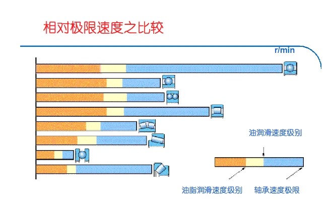

我拆了一套美国的减速机,高速机4500转,轴承全是深沟球系列,没有你介绍的那种滚针、滚柱
 楼主| 发表于 2014-3-29 11:30 | 显示全部楼层
滚针轴承盒滚柱轴承一般不用在有轴向载荷的情况下,深球轴承同时能承受径向载荷和轴向载荷,同时在同等情况下,深沟球轴承能够应用在更高转速的场合
发表于 2014-3-30 13:08 | 显示全部楼层
1208131015 发表于 2014-3-29 11:30
滚针轴承盒滚柱轴承一般不用在有轴向载荷的情况下,深球轴承同时能承受径向载荷和轴向载荷,同时在同等情 ...
谢谢你的教导,明白了一点啊,还有问题需向你求教,行星减速机,高速机的话对齿轮的模数有什么要求吗
 楼主| 发表于 2014-3-30 13:29 | 显示全部楼层
不好意思,这个我还真不明白,我主要是做轴承的
